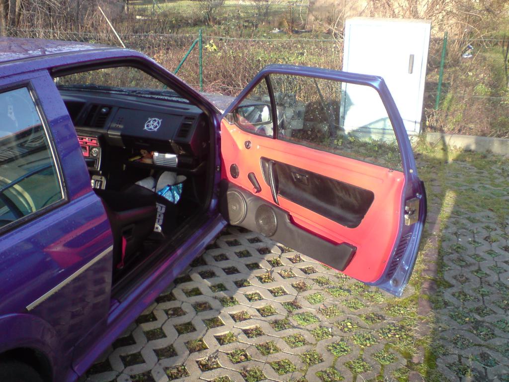

Subs gehören in eine berechnete Subwooferbox, selbst FreeAir brauchen ein geschlossenes Volumen. Dein Soundboard erfüllt diese Anforderungen sicher nicht. Man kann das zwar machen, aber es klingt nachher nach nix. Bau die Rücksitzbank raus und stell eine vernünftige Kiste rein, die auch gut befestigt ist. Soundboards hatten wir in der Autofahreranfangszeit wohl alle mal in verschiedenen Formen. Das ist nix halbes und nix ganzes. Trotzdem viel Erfolg.
Ach ja, in die Türen kann man durchaus reclativ große Boxen integrieren. Allerdings nicht in die orginalen Halterungen. Mit elektrischen Fensterhebern sind 20cm Systeme möglich. Ich selbst habe mir Panele gebaut, in denen jeweils 1 16cm Kicker und ein 13cm Koax drinnen sind. 21x16cm Systeme würden auch passen.
