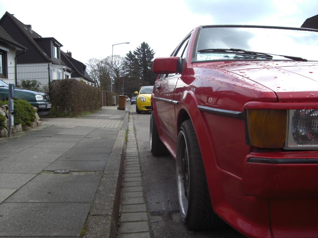

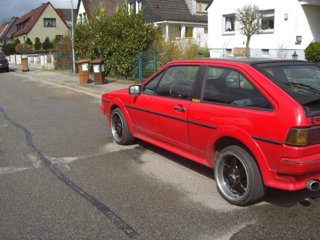

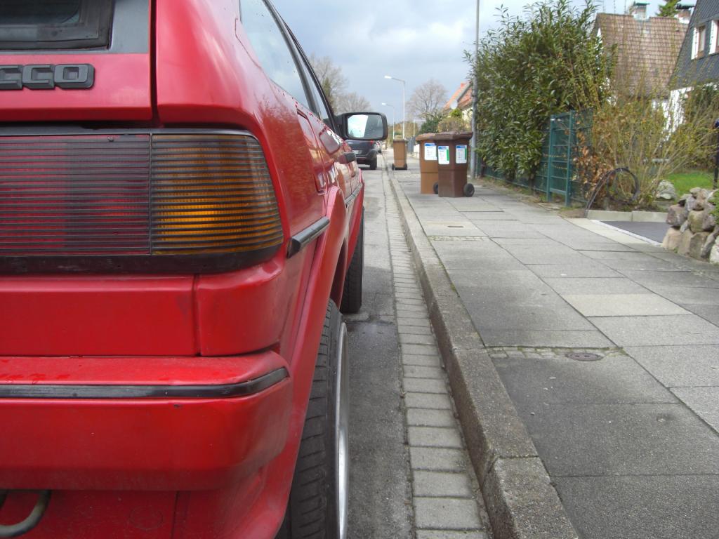

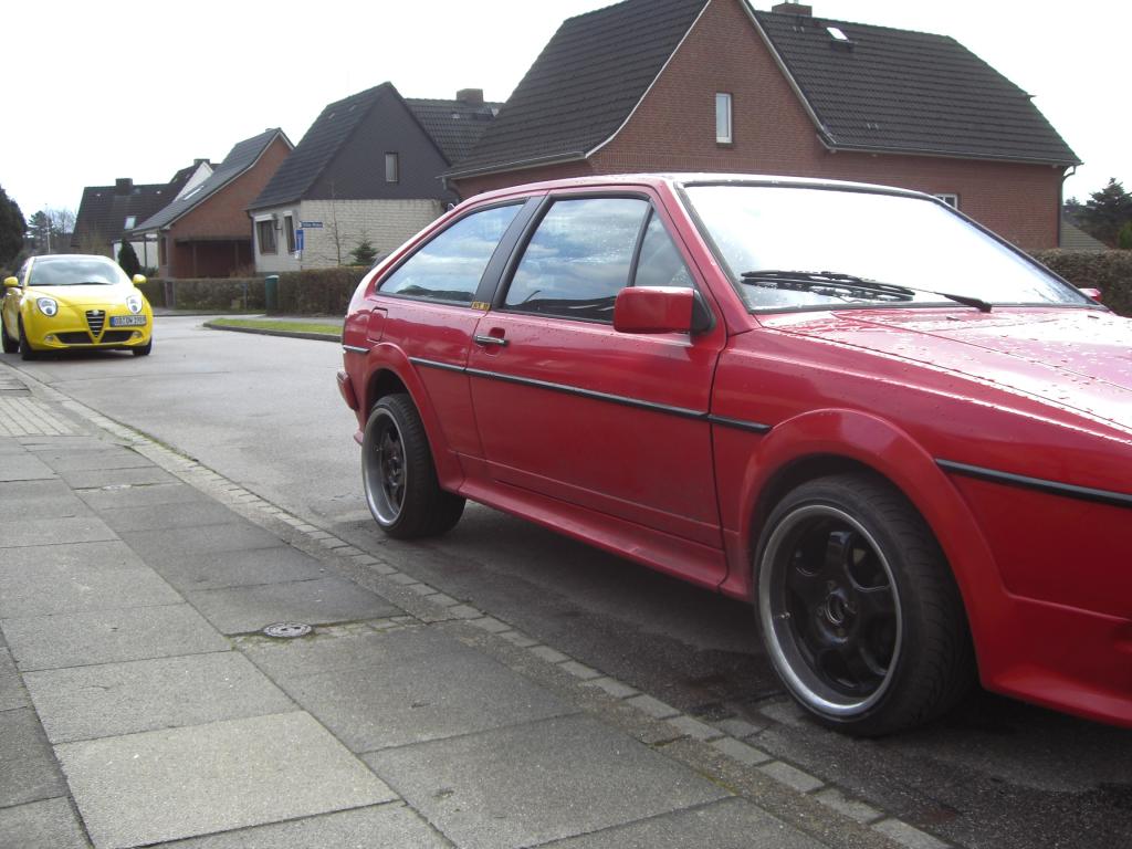

So hier mal n paar Bilder, wie gesagt: Hochhaus
Wo genau meinst du denn wird es schleifen? Bis jetzt hat noch nichts geschliffen.
Von der Breite her müsste es doch zuerst an der Feder schleifen und das nicht nur beim einfedern. Und von der "Höhe" her kann ich nur sagen, mit 215/35R16 sind die kleiner als die Serienbereifung mit 175/70R13.
Edit: Achja Wiki, wenn du hinten einen Querschnitt fährst wie ich, kriegst du das Radhaus selbstverständlich nicht gefüllt, da die wie gesagt kleiner sind als die Serie.
