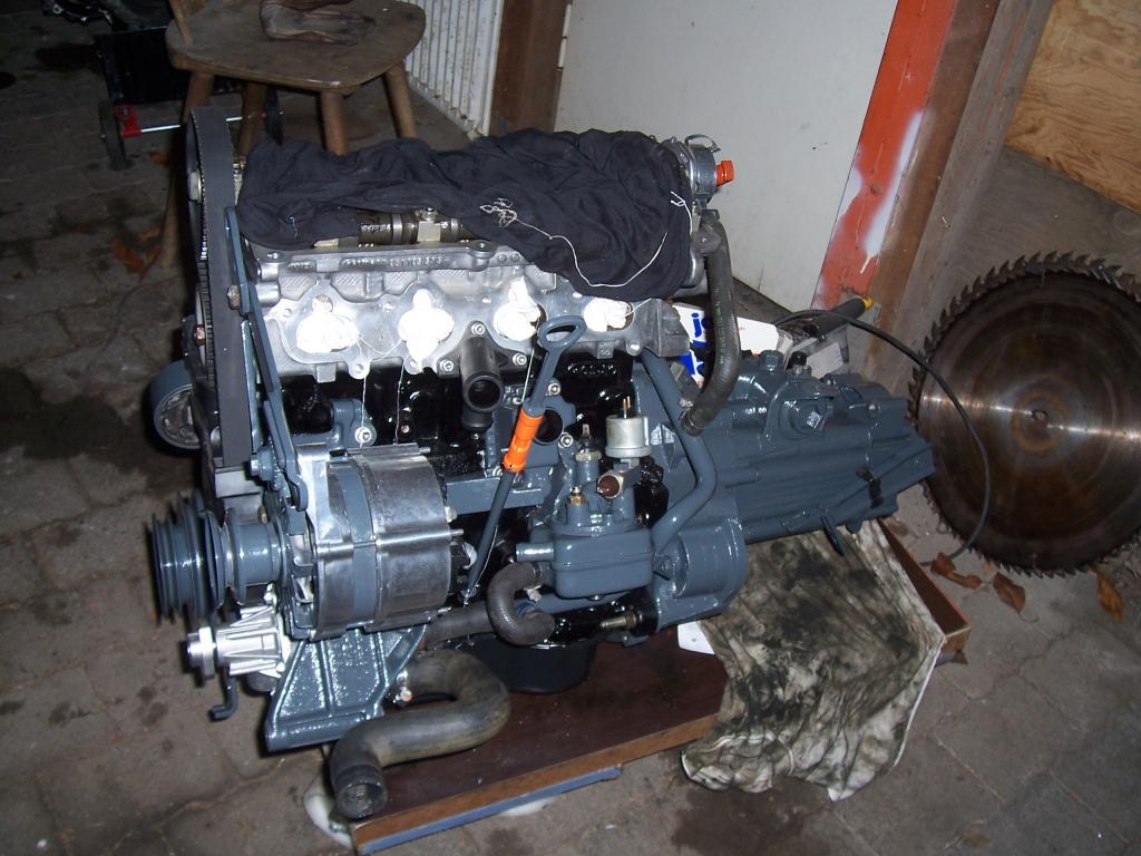

schau mal hier,
http://www.korrosionsschutz-depot.de/sh ... r-15-.html
habe ich bei meinem Motor genommen, das Ergebnis schaut dann so aus.
Gruß Thomas
schau mal hier,
Gruß Thomas
- 409.jpg (63.37 KiB) 729 mal betrachtet

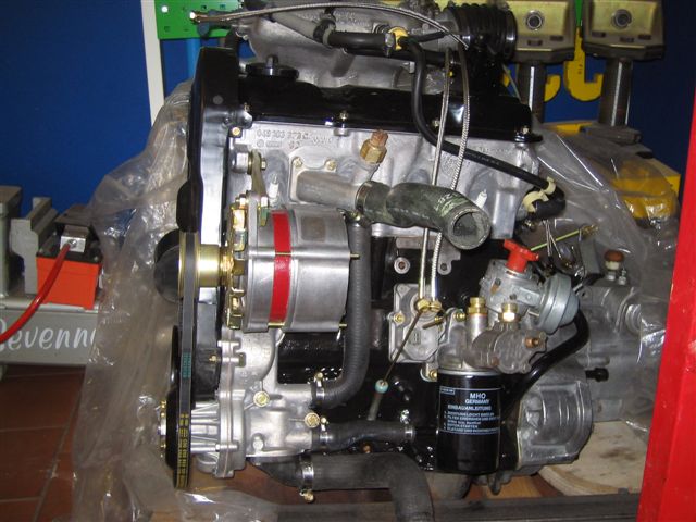

AW: wie motor lackieren ?
meinen block hab ich mit ofenlack gepinselt und die anbauteile mit normalem acryllack lackiert. die alu-teile hab ich blank gemacht und mit 2k-klarlack versiegelt.
- Rocci 16v umbau 058.jpg (108.42 KiB) 710 mal betrachtet
