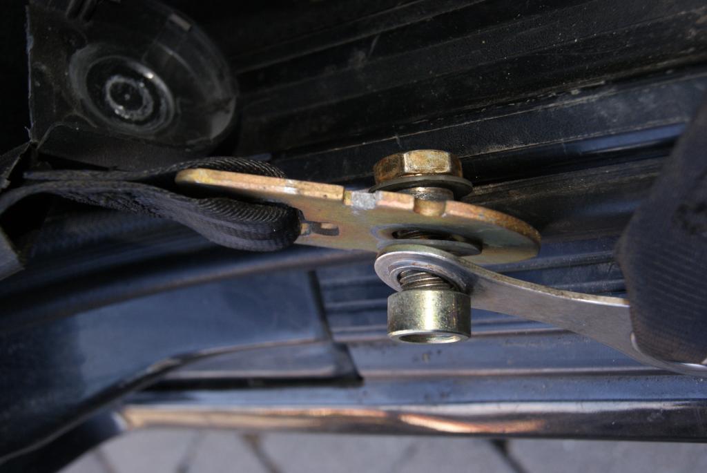

Wollte mal fragen ob ich das so richtig eingbaut habe...
- DSC01307.jpg (62.66 KiB) 313 mal betrachtet

Ist da ein Siemens-Lufthacken dran?
Also Montagepunkte der Originalen Gurte is schon mal richtig, bleibt ja wohl nix anderes.
Die Hülse is auch klar, die muss halt auch wieder druff, dass der originale Gurt beweglich bleibt. Innen halt auf das Gurtschloss und die Gurtrolle, falls vorhanden wär am geschicktesten an der C-Säule, da ist unter´m Himmel eine Verschraubung versteckt.
