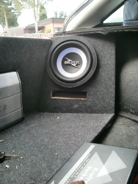

naja, größer is so ne sache... es is im prinzip alles größer als das was ich jetzt hab...
deshalb isses klanglich auch sehr bescheiden
[ATTACH]30327[/ATTACH]
wie gesagt, nich groß...

Ah, ist das die: "Ich brauch eine Stunde um mein Rücklicht zu wecheln" Variante? :D
Sorry, nur Spass.
Mein Gehäuse ist nicht viel größer, und trotzdem kann ich mich nicht beklagen. Aber es kommt natürlich am meisten auf das Chassis an, und worin es sich "wohl fühlt". Es gibt ja genug Programme um herauszufinden, was zu deinem Chassis passt. Schonmal gemacht?
Gruß Florian:wink:
[CENTER][SIGPIC]http://www.sciroccoforum.de/forum/image ... 1263342513[/SIGPIC][/CENTER]

bis jetzt hab ich noch komplett ohne pogramm gearbeitet und es war halt dementsprechend net wirklich berauschend, hab mich immer nur ans volumen gehalten. bis aufs letzte mal...
da jetzt aber mal was vernünftiges rein soll, könnt man das mal machen!?
dummerweise hab ich davon rein garkein plan....
