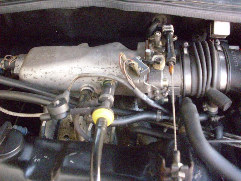

Ich habe mir letztes Jahr auch so ein Ding reingebastelt, allerdings ohne WLR und ohne was an der Ansaugbrücke zu machen, sondern mit einer 5mm Zwischenplatte.
Es ist ein original JH drinn der sowieso etwas Mehrleistung hatte und ich suche immernoch eine längere Endübersetzung für das Automatikgetriebe, da er auf der Autobahn bei 195 km/h in den Begrenzer geht, da habe ich ihn vorher nach langem Anlauf zwar auch hinbekommen, aber jetzt ist es halt lästig.
Ich fahre ja nicht oft Autobahn, aber wenn, will ichs auch mal laufen lassen.
