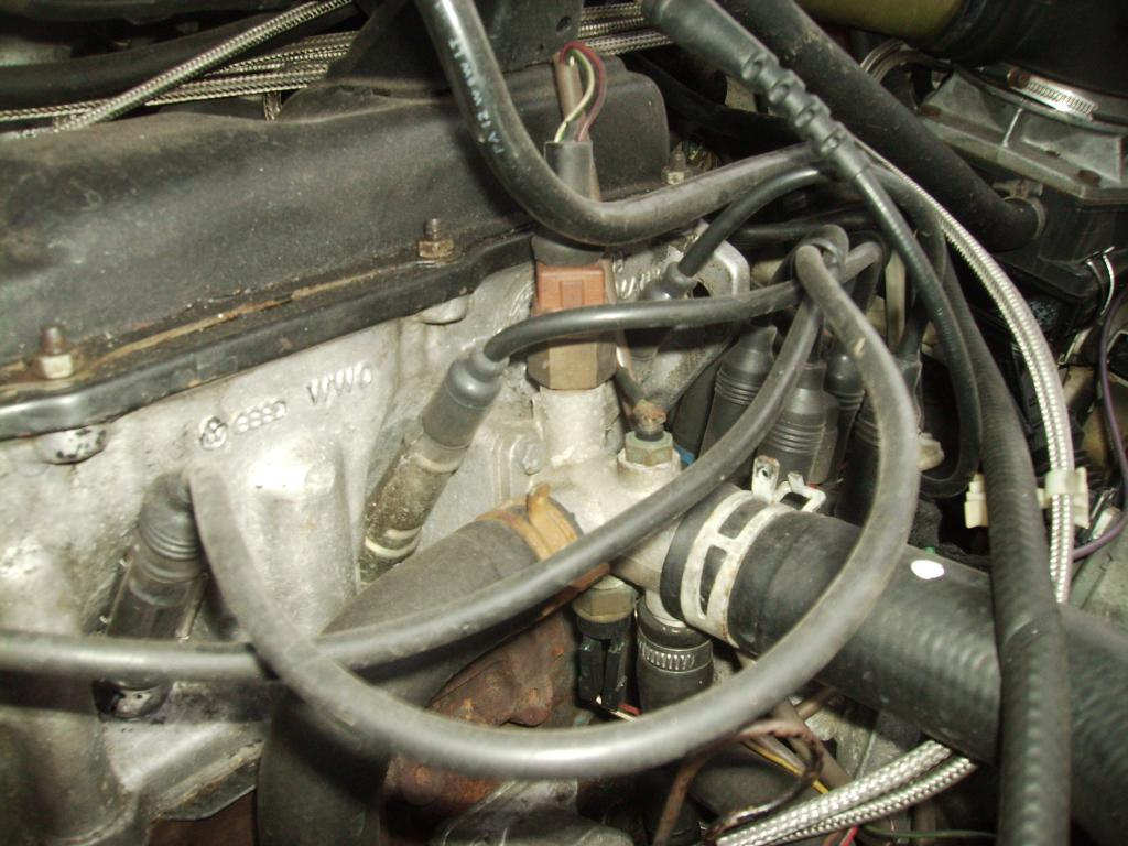

Kann es sein das der JH Motor zwei Thermoschalter hat???
Meiner hat nämlich auch Probleme damit das er nicht warm wird.
Der Thermoschalter sitz ja am Motorblock oben wenn ich mich gerade richtig erinnere gehen zwei dicke Schläuche in den Motorblock.
Unten müßte dann das silberne der Thermoschalter sein mit zwei Flachsteckern.
Was sitz den aber oben ???
Läuft mir dann die ganze Kühlflüssigkeit raus wenn ich den Thermoschalter wechsele?

AW: wagen heizt nicht!!
Gerade nochmal Foto geschossen.
Es sind drei Schläuche.
