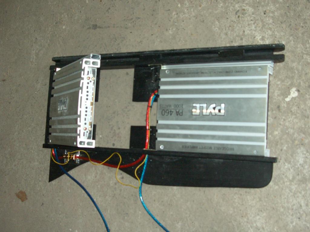

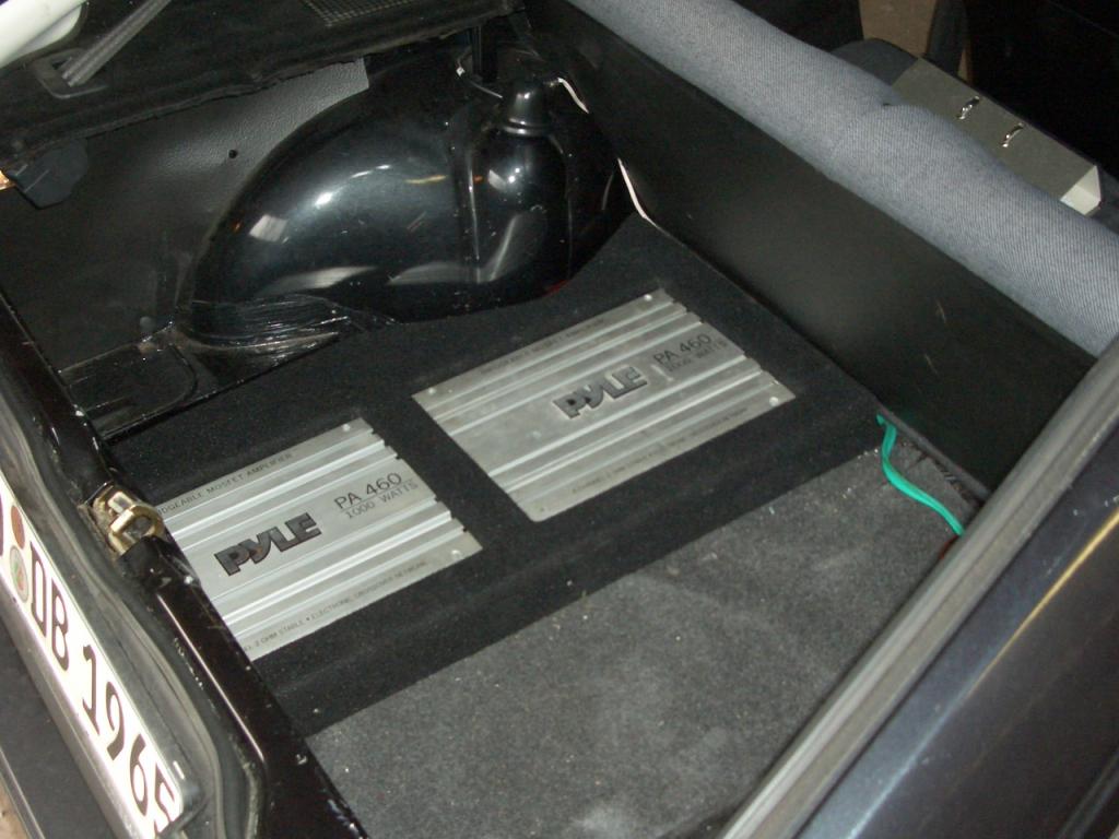

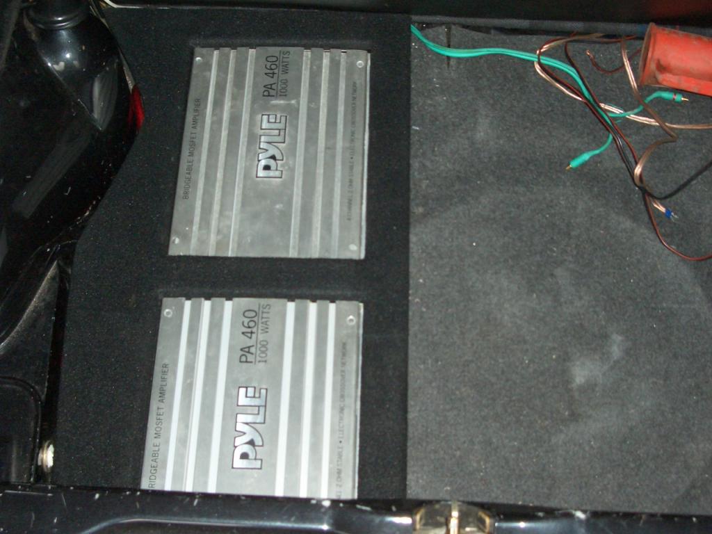

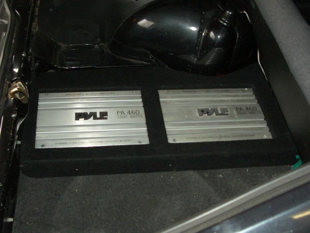

Letzte Woche endlich fertig geworden ! Es sind zwar noch einige Kleinigkeiten zu erledigen aber schon mal einige Bilder.

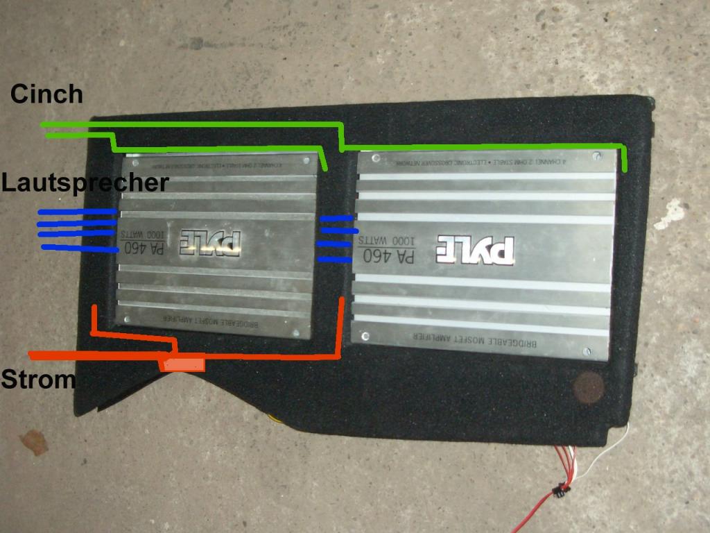

Anforderungen:
- Getrennte Leitungsführung um Störgeräusche zu vermeiden.
Die Stromzuführung erfolgt von der linken Seite, die LS Kabel werden zentral geführt und die Cinch-Kabel auf der rechten Seite.
- Gute Zugänglichkeit der Einstell-Regler.
Beide Verstärker sind an Scharnieren befestigt, sodas man die Verstärker im angeschlossenen Zustand hochklappen und Veränderungen an den Einstellungen vornehmen kann.
- wenig Platzbedarf.
Es sollte noch möglichst viel Platz verbleiben, um an das Reserverad ranzukommen und noch 2 Kästen (was auch immer) zu transportieren.
Heckausbau/Verstärker - endlich fertig

Ganz nett ich hab`s bei mir über den kompletten Boden gemacht und den Verstärker unsichtbar daruntergebaut und ne klappe für`s Notrad.durch die paar cm mehr hab ich jetzt allerhand platz für allenmöglichen Krimskrams...

In der Reserveradmulde liegt das Reserverad und Werkzeug - und da bleibt es auch. Im übrigen kann man das Rad noch rausnehmen ohne das Verstärkergedöns auszubauen.
Mit den Verstärkern werden angetrieben:
- Vorne in Doorboards ein Satz "Impulse 6.5"
- In der Ablage "JBL" 20er Koax
- Subwoofer "Next 25er"
