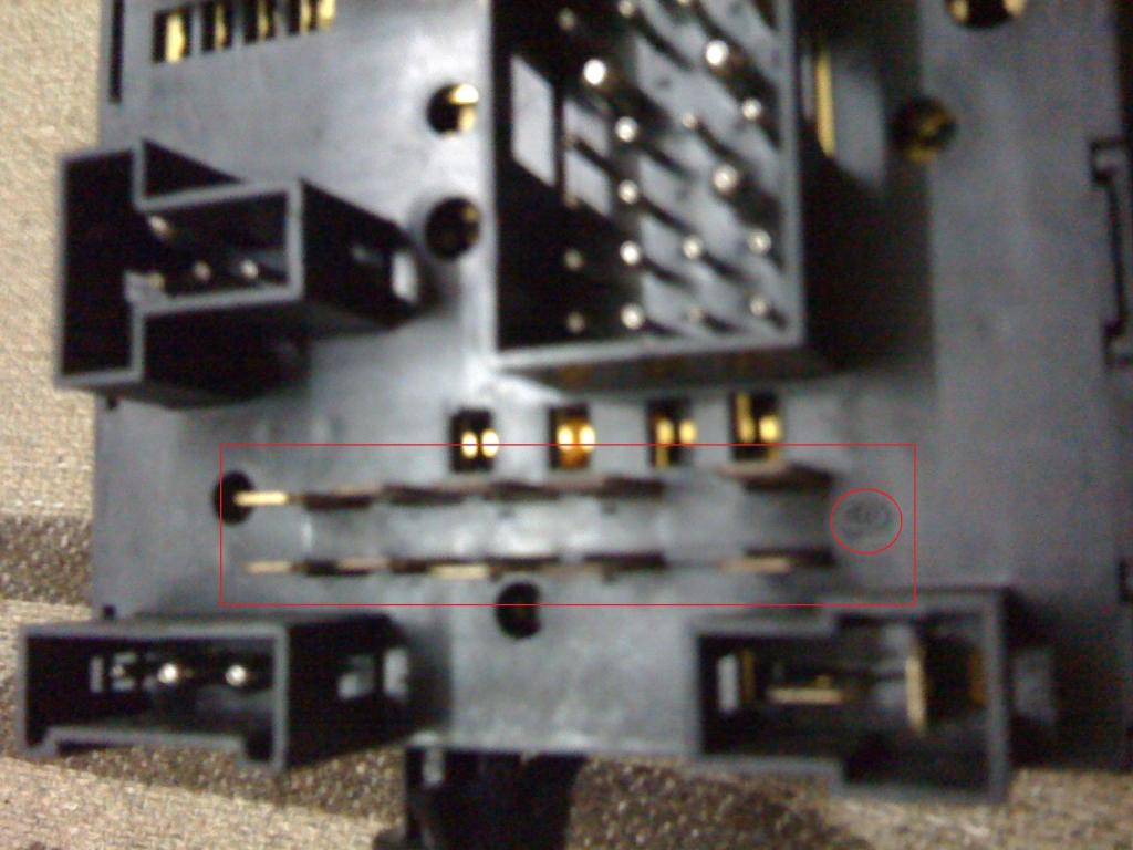

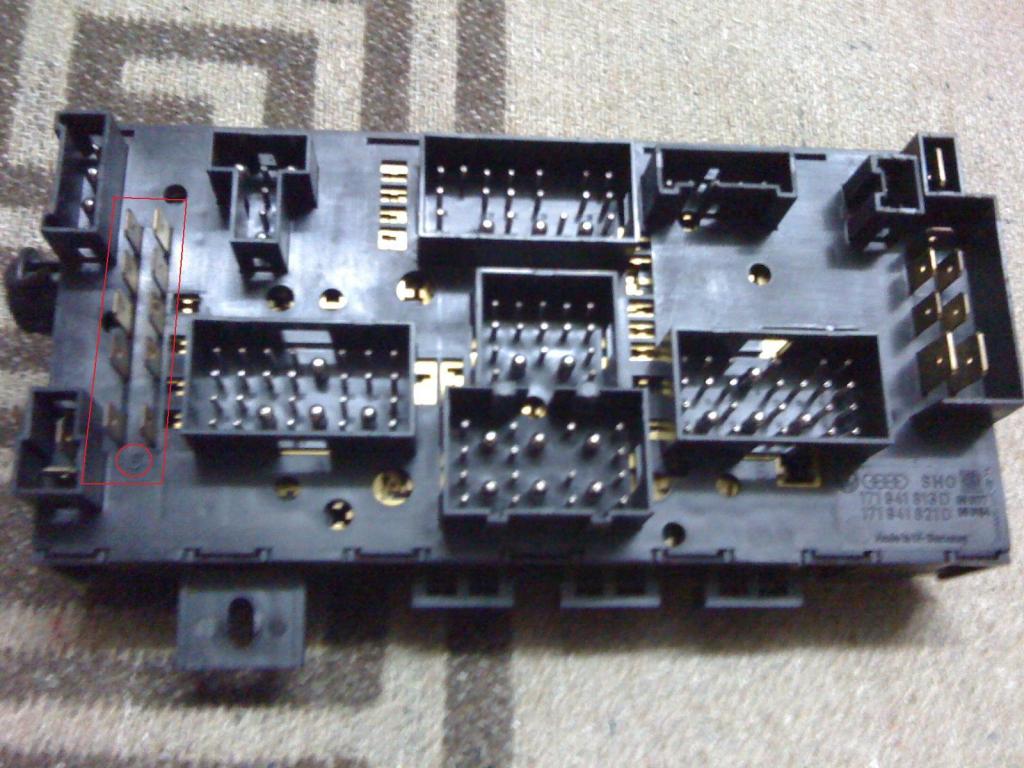

Hallo zusammen, ich habe heute den Motor- und den vorderen Lichtkabelbaum aus meinem Rocco ausgebaut und voll eifer bei 2 schwarzen Kabeln vergessen auf welcher der 10 G-Klemmen die gesteckt waren! :crazy:
Naja, jetzt weiss ich natürlich nicht mehr welcher auf welcher Klemme gehört... Ich weiss nur dass die in dem größerem Block gesteckt waren, nur wo??? :google:
Ich habe mal ein Foto gemacht vom Sicherungskasten, wo man die G-Klemmen sehen kann (habe sie markiert)!
Wenn mir jemand helfen kann, würde mich das echt weiter bringen!!!
Vielen Dank...

Vielleicht weis du noch welche G Nummer das war? Sind schließlich 10 Anschlüsse.
Evtl auch deinen PS zahl und ausstattung.
Also GT Oder GTL oder GTX / 70kW etc pp
Dann kann ich mal schauen.

Die G-Nummer weiss ich ja eben nicht mehr!
Also ich habe einen 2er GT Baujahr 1989 mit Servo und 70KW JH Motor... Ansonsten hat der nix an Ausstattung!
Ich meine aber dass die 2 Stecker in dem Kabelbaum für Beleuchtung etc. vorne dran sind, gucke aber nachher nochmal und messe mal wo die anderen beiden Enden der 2 Stecker sind. Wenn man weiss wovon die sind kann man wahrscheinlich die dazugehörige Klemme einfacher heraus finden, oder?
Danke schonmal ;) Grüße...

G2 und G5, sind für Taktventilstromversorgung und Leerlaufanhebung.
Können aber gegeneinander ausgetauscht werden, da sie an der gleichen Sicherung hängen.
(Ohne Gewähr -))

Ich habe mir vorhin nochmal den Sicherungskasten bei gutem Licht angesehen und konnte auf der 2. und 5. Klemme die Kratzspuren der Flachstecker erkennen! :king: Naja, wenn es die gleiche Sicherung ist dann ist das ja egal welcher wo drauf kommt...
