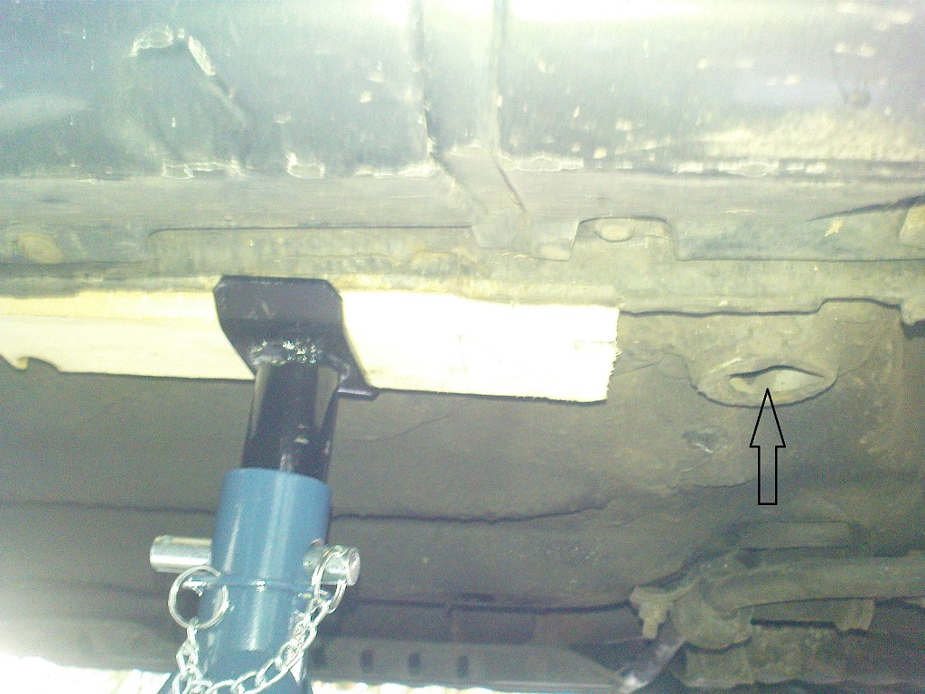

ich muss den Thread nochmal ausgraben, da ich mir nicht ganz sicher bin an welchen Stellen ich den Hydraulik Wagenheber bzw. die Unterstellböcke anstezen kann ohne etwas zu beschädigen.
Zum besseren Verständnis habe ich zwei Bilder gemacht:
Erstes Bild zeigt den vorderen Schwellerbereich.
Ich habe den Hydraulik Wagenheber an dem mit Pfeil markierten runden Teller angesetzt.
Danach habe ich das Dreibein kurz hinter die Schwellerkante (markierter Bereich für Bordwagenheber) zur Abstützung gestellt.
Ist das ok, oder gibt es bessere Ansetzungspunkte?

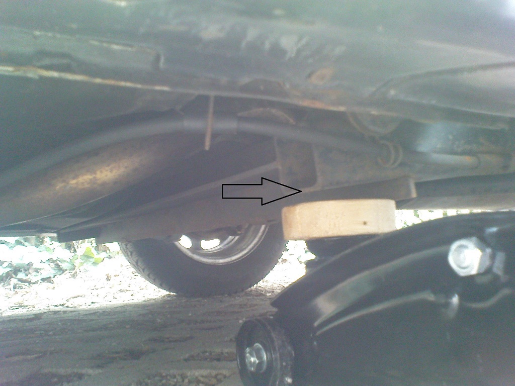

Das Zweite Bild zeigt die Hinterachse.
Hier wollte ich den Hydraulik Wagenheber an den Längsträger (genauer Name fällt mir jetzt nicht ein) ansetzen.
Den Unterstellbock kann ich hier aber leider nicht hinter die Schwellerkante setzen. Dafür ist die Fläche dahinter zu klein.
Ist der Ansetzungspunkt für den Wagenheber ok? Wo könnte man hier das Dreibein unterstellen?
Danke schon mal für eure Erfahrungen!

rocco79
Beiträge: 549
Registriert: Mi 7. Apr 2010, 22:21
Wohnort: Sinzig
AW: Hydraulik-Wagenheber
Beitrag von rocco79 »
Was heißt bessere Ansetzpunkte, an denen wo du es gemacht hast ist es OK, sonst wär es eingedrückt!
