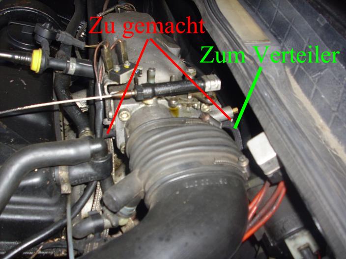

An meiner Drosselklappe sind 3 Unterdruckanschlüsse, wovon ich den Vorderen und den hinten Links zu gemacht habe (wenn man davor steht!)
der rechts hinten ist für den Zündverteiler.

Naja, kommt ja drauf an, aus welchem Modell/Motor die Klappe stammt... KR, PL, 9A, 2H, SD usw... haben alle die grosse 16V Drossel...GodlikeRoccos hat geschrieben:An meiner is nur der hintere der für den zündverteiler sonst hab ich da nix
Daher kannste nicht pauschal sagen, welche Abschlüsse da nu iwo sein müssen... meine is mE vom 35i, daher hat die hinten 2, vorne nen Grossen...
Zündschnellverstellung is der Stöpsel direkt auf Höhe der Drosselklappe...
LL richtig eingestellt ? Drosselklappe freigängig ? Anpassung gross genug ?

hier sieht man die Anschlüsse, wovon nur einer gebraucht wird, wenn´s ohne WLR gehen soll, wie ich es gemacht habe
- D.jpg (55.86 KiB) 459 mal betrachtet
