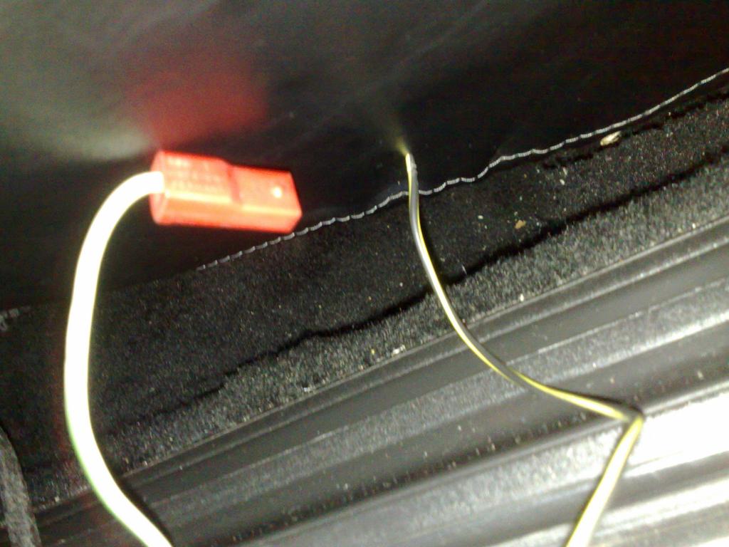

wollte heute meine El. Außenspiegel einbauen.
Hab jetzt noch 2 Kabel(siehe Bild) wo ich mir noch nicht 100% sicher bin.
Das Rote wird sicherlich Plus sein, Frage ist jetzt ob Zündungs- oder Dauerplus?
Und das Schwarz-Gelbe wofür ist das?
Heckscheibenheizung oder so? Für die Spiegelheizung?
Sind die Spiegel original Abgesichert über Sicherung?
Wenn ja welcher Steckplatz und wieviel Amp.?

Gruß Marcel

hi..
das grün weiße ist für ie heizung, da brauchst du den innenraumkabelbaum unter
dem a-brett normalerweise noch !
und das schwarz gelbe kommt auf die 15, da hängt schon ein kabel
beim sicherungskasten rum ! aber bei dir haben die den y stecker schon
abgeschnitten am spiegelkabelbaum !
grüße
grüße

wo geht das grün weiße den hin?
hatte noch ein lange Kabelbaum der geht ja zur Beifahrerseite..
sind die Spiegelgläser dauerhaft beheizt oder über Heckscheibenheizung oder so?
und wieso Y Stecker, was kommt da den noch drauf? Das Kabel beim Sicherungskasten ist das auch Gelb Schwarz?
Gruß Marcel
Scirocco GT2 - bald mit G60

ok alles gefunden, aber jetzt das Problem, wenn ich die Beifahrerseite verstellen will kann ich nicht hoch und runter verstellen..
woran liegt das?
Hab den Stellmotor Beifahrerseite schon getauscht aber keine Veränderung.
Hat der Stellmotor Fahrerseite auch was damit zu tun? weil der klickt immer wenn man Beifahrerseite verstellen will. So ne Art Hubmagnet oder sowas ist da drin.
woran liegt das?

keiner ne Ahnung?
Muss noch wissen ob die E-Spiegel ori. abgesichert sind.
Was ist mit diesem Y Adapter?
Hab sw/ge (oder was das war) an Zündungsplus geklemmt und des andere Kabel für die Heizung an ein freihängendes Kabel hinten am Sicherungskasten, war glaub ich gr/ge mit stecker schon dran.
Ist das richtig so?
Ist das richtig so?
