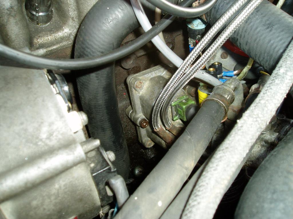

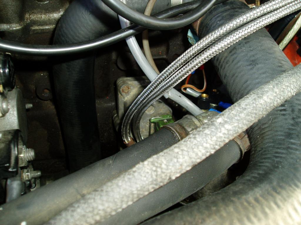

Kann mir mal jemand ein Bild hier posten, auf dem die Position des Warmlaufreglers zu sehen ist...
hab mein Motörchen (DX) auf nem ABS-Block aufgebaut und kann keinen Platz für den Warmlaufregler finden...
Wär echt super, wenn jemand mal en Bild vom Warmlaufregler am Motor für mich hätte.

bitte schön
- P1010042.jpg (112.12 KiB) 835 mal betrachtet
- P1010041.jpg (108.01 KiB) 835 mal betrachtet

Die Golf 3 Motorblöcke wie der ABS haben da vorne, wo der JH/DX den Warmlaufreler haben Öffnungen für die Motorentlüftung.summsumm hat geschrieben: hab mein Motörchen (DX) auf nem ABS-Block aufgebaut und kann keinen Platz für den Warmlaufregler finden...
Die Löcher (1 rundes und das eckige) werden normal verschlossen (Froststopfen und Platte).
Auf die Platte kann man den Warmlaufregler schrauben.

nee, hab die original entlüftung vom g3 beibehalten und meine schläuche dementsprechend angepasst.
@rennsemmel
Vielen dank für die Bilder... nur irgendwie muss ich kucken, wie ich das Ding da hinbekomm, meine Stahlflexschläuche gehn irgend wie ned so weit...
könntest du vielleichtz noch en bild machen, auf dem die flex-schläuche vom Mengenteiler bis zum Warmlaufregler zu sehen sind, dass ich mir abkucken kann, wie die verlaufen.
@rennsemmel
