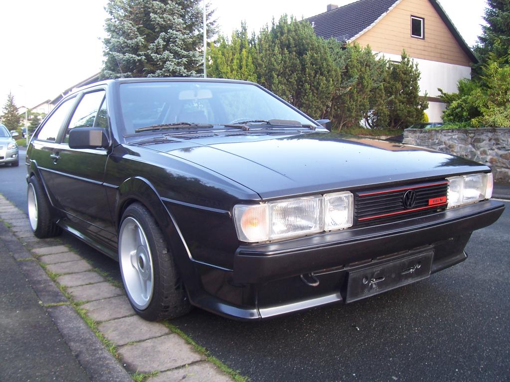

bei meiner pestbeule fahre ich 8x15 et15 mit 195 45 15er reifen drauf und entgegen meiner festen überzeugung ein billig gewindefahrwerk. das fahrwerk taugt kein schuss pulver aber für die paar km die ich den wagen bewege wird es wohl halten (hoff ich).
hab da auch keine servo drin das erspart den heimtrainer
gebördelt hab ich auch nicht nur andere federwegbegrenzer verbaut.
kannst auch 7x15 fahren aber ich denke etwas tieferlegen solltest du den wagen sonst sieht das ziemlich schei.... aus.
