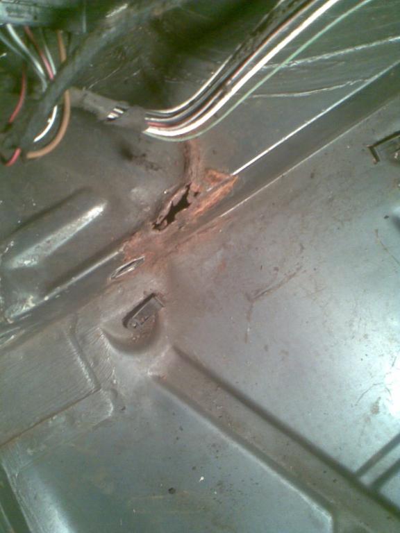

Leider hatte dieser einen sehr murksig gerichteten Hecktreffer.
Dadurch auch eine Durchrostung an der Stosstangenaufnahme hinten LInks.
Kann ich da einfach was drüber schweissen ohne das der Tüv meckert?
Eigentlich ist das ja der RAhmen oder seh ich das Falsch.
Suche für die Kiste auch noch ein Heckblech im Stuttgarter Raum. ist sehr Knitrig das jetzige.
Anbei noch 2 Bilder von der Braunen Pest.
Schweissen an der Stosstagenaufnahme am 2er

argh.. wie bekomtm man das denn hin das der rocco an der stelle durchgammelt ?

auch an tragenden Teilen darf geschweißt werden. Frag am besten beim Tüv vorher nach, wie die das haben wollen. Durchgehende Nähte sind nicht gerne gesehen. Nach meiner Erfahrung wollen die ca. 1cm - Nähte mit jeweils 1cm Abstand bis zur nächsten Naht.

Schlecht oder nicht reparierter Unfall?Folterknecht hat geschrieben:argh.. wie bekomtm man das denn hin das der rocco an der stelle durchgammelt ?

Richtig dies ist ein sehr schlecht reperarieter Unfall. ich mach mal noch pics vom Heckblech. da war an manchen stellen 3-4 mm Spachtel drauf.
@ Folti: wart die bilder ab ab von aussen herum. 80 jähriger Opi hat wohl alles mal gestreift. :D
Und speziell die Stelle an der Stosstange, da wurde einfach gar nichts gemacht.
Den kleinen Knick hab ich schon herausgedrückt gehabt als ich das foto schoss.
Hab mir nun überlegt ob ich einfach was drüber schweisse, kleines Blechwinkelchen und gut. von unten is die Stelle ja nicht zu sehen und bei mir hat der Tüv noch nie im Kofferraum rumgegraben. denke das merkt der gar nicht.

wenn du nur en lastesel für die nächsten 2 jahre brauchst kannste den ja zurecht pfuschen aber da musst du auch nicht nach einem heckblech suchen.
wenn der wieder schön werden soll mach es lieber richtig.
ich würd als erstes aber ma gucken wie der holm von innen aussieht und ob es nicht noch andere böse überraschungen gibt.

So hab einfach alles mit blechen geflickt. hab anber noch keine pics gemacht.
Wird schon klappen mim Tüv ich mach einfach den Kofferraum voll mit irgendwas.
