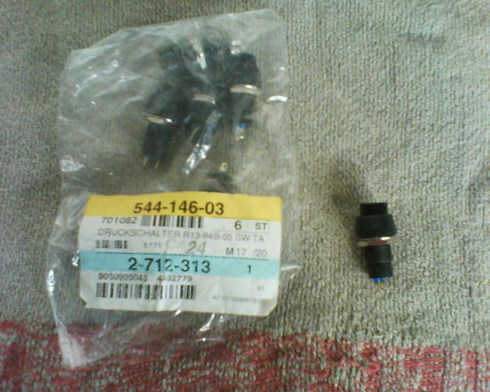

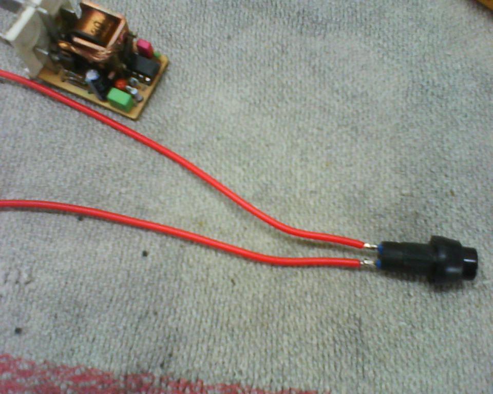

Benötigt wird Lötkolben, Lötzinn, Druckschalter eines namenhaften Elektronikteillieferanten (Bestellnummer auf dem Foto), Kabel (0,75mm2)

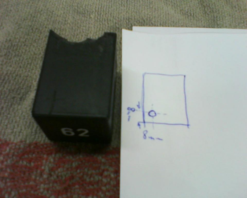

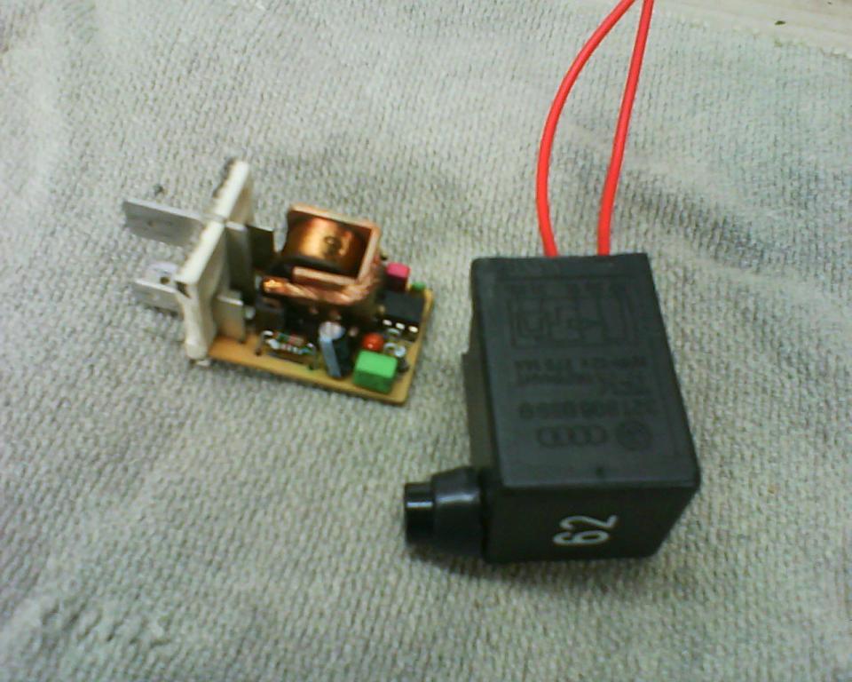

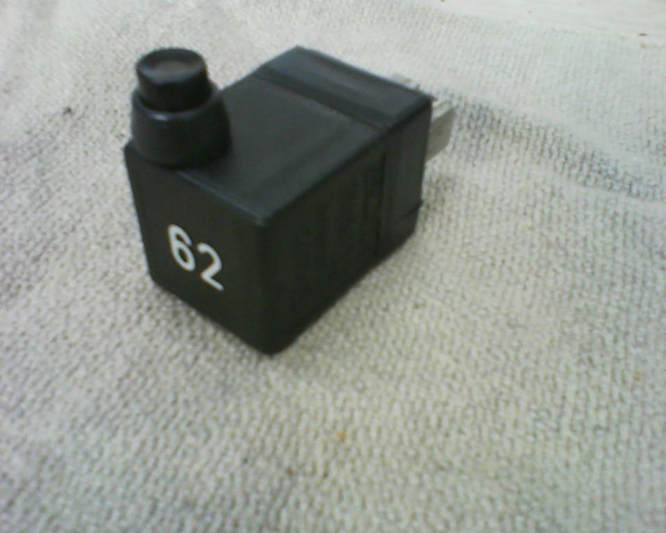

[INDENT]Relais 62 öffnen

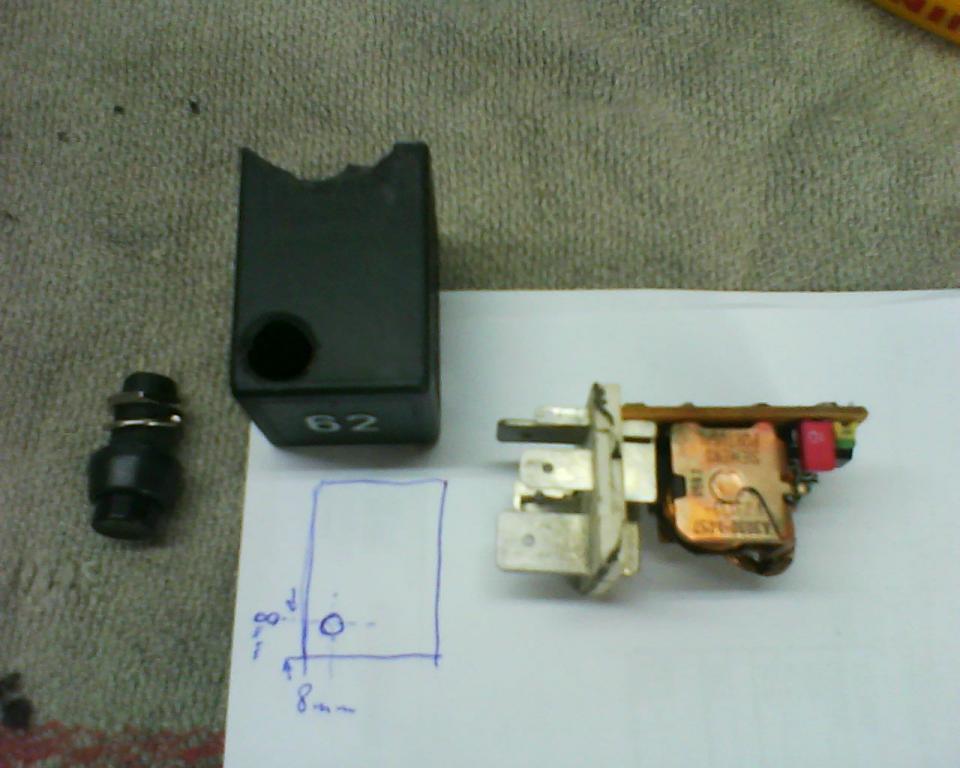

Schwarze Gehäusekappe entfernen und (wie im Foto gezeigt) mit 9.3mm bohren.

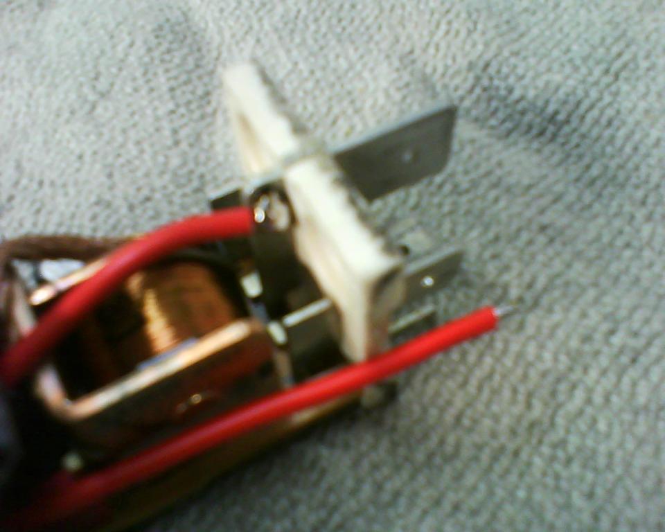

Kabel am Schalter anlöten und an den Kontaktfahnen isolieren.

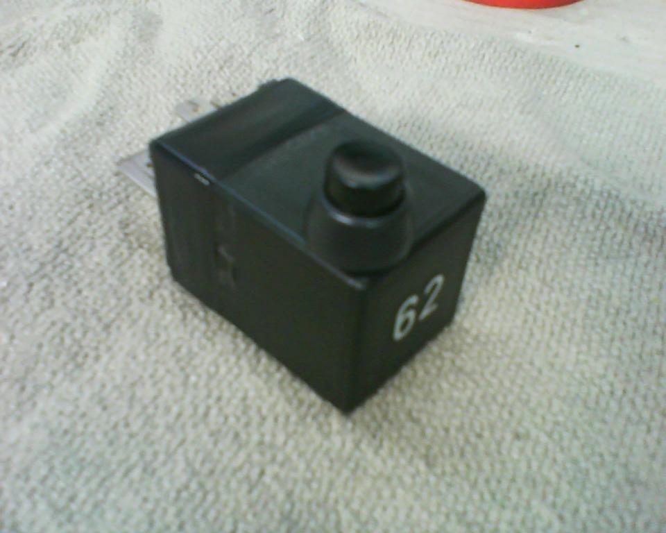

Schalter in das Bohrloch einschrauben (schneidet sich das Gewinde selbst).
Kabel ablängen (nicht zu lang lassen)

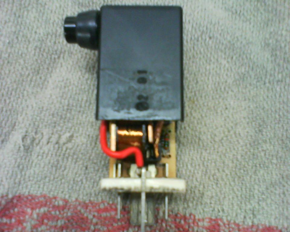

Kabel an der Kontaktzunge des Relaisbodens anlöten. (siehe Foto)

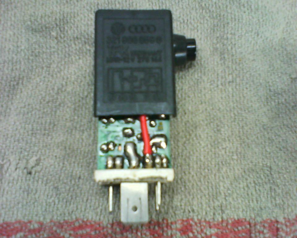

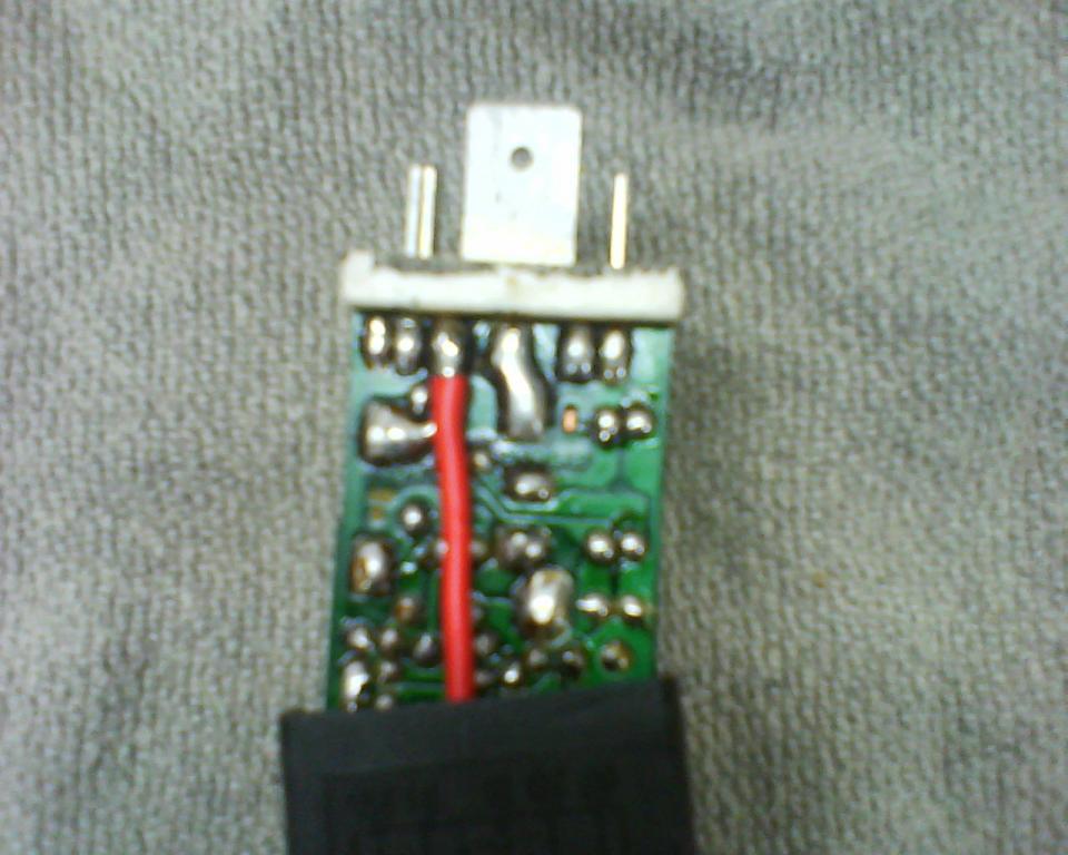

Kabel an der Unterseite der Platine anlöten. (siehe Foto)

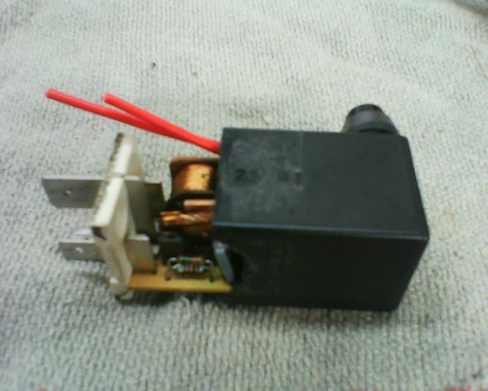

Relais zusammen stecken...Kabelverlegung!...Darauf achten, dass das Kabel nicht die Funktion des internen Schaltrelais stört.
Das Relais läßt sich nicht mehr ganz zusammenschieben, da das Kabel auf der Platinenunterseite stört. Schwarze Relaiskappe mit Sekundenkleber an den weißen Sockel anheften.
Fertig!
