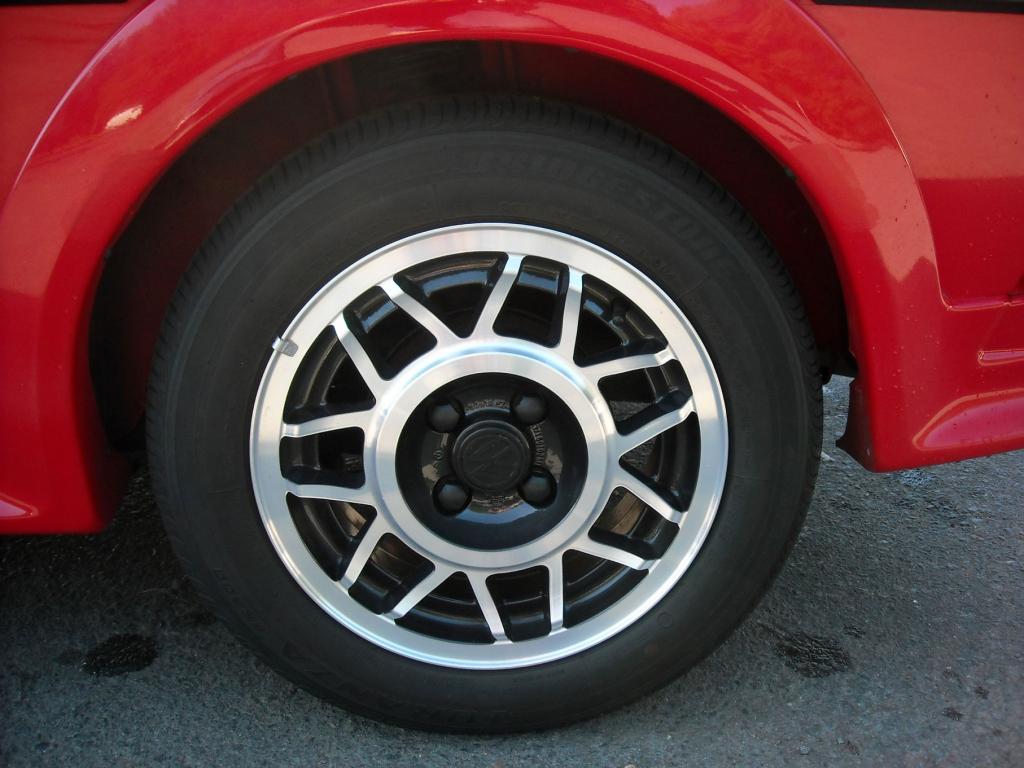

Ich habe die Standard Allus mit der VW den 92 er GTII ausgeliefert hat, der Wagen steht daher auf 185/60 14 Zoll. Welches sind die besten Reifen für diese Grösse ? Gibt es spezielle Reifen eines Herstellers, die trotz nur 185 breiter aussehen/wirken ? Und noch eine Frage ( sorry wenn ich nerve ), kann man 185/55 oder 185/45 oder so fahren ohne das eintragen zu lassen ?
Kann man die genannten Grössen mit VW Standard 1992 er Allus fahren oder ist ist dann ein wechsel der Felgen notwendig ?
Reifenwahl 185/60 14

.....Rocco1966 hat geschrieben: Ich habe die Standard Allus mit der VW den 92 er GTII ausgeliefert hat, der Wagen steht daher auf 185/60 14 Zoll. Welches sind die besten Reifen für diese Grösse ?
Welche aus schwarzem Gummi...Nee, in der Größe gibts keine Spezialisten... alles was Marke ist, kann gefahren werden... Der Sport-Contact von CONTI zB kommt immer gut...
Wie Breiter ? 185 mm sind 185 mm... Und bei 60er Höhe wirste da nich viel sehen...
... kann man 185/55 oder 185/45 oder so fahren ohne das eintragen zu lassen ?
Nein.
Können Ja. Dürfen Nein.
Ja. Weil von VW bekommst kein Gutachten für diese Bereifung auf der AVUS Felge...

Wenn man beim Tüv 195/50 15 eintragen lassen will, geht das einfach so oder muss da eine teure Einzelabnahme gemacht werden oder wie teuer ca. würde das sein ?

Mit passendem TGA ist es idR ne §19/3...Rocco1966 hat geschrieben:Wenn man beim Tüv 195/50 15 eintragen lassen will, geht das einfach so oder muss da eine teure Einzelabnahme gemacht werden oder wie teuer ca. würde das sein ?
Ohne ein TGA mit (nur) Festigkeitsgutachten (zB bei VW Felgen anderer Baureihen) wirds ne §21... Preis ist (zumindest bei der DEKRA) der Gleiche... ca. 40 €...
Aber wie bekommst den 15" Gummi auf der 14" Felge dicht ?
