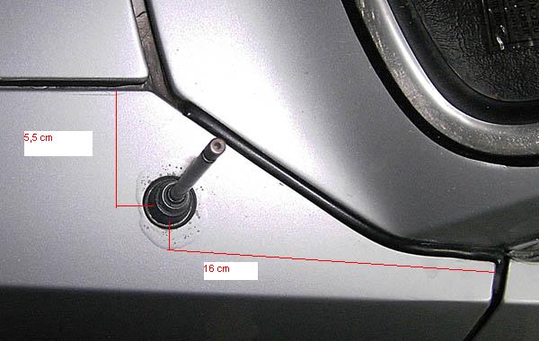

hab mir in der bucht ne oginoole antenne für'n 74er für'n euro ergaunert. mein 74er hat aber kein loch mehr im kotflügel. das teil soll aber da rein.
kann mal jemand ein pic von nem kotflügel senden wo man das antennenloch sieht un evtl. die maße dran schreiben.
dank euch schon mal
greetz locke

Also VW hat die Antennen etwas asymetrisch in das Blech gesetzt.
Der obere Bereich ist 10 cm breit, und die Bohrung liegt bei 5,5 cm von innen entfernt.
Von der Kante zur Tür sind es 16 cm .
mfG.
mfG.
- Antenne_vorn.jpg (46.88 KiB) 283 mal betrachtet

Werde morgen mal ein Bild machen,meiner ist ja auch Bj74 und noch original.

Alpha-Ranger hat geschrieben:Also VW hat die Antennen etwas asymetrisch in das Blech gesetzt.
mfG.
super, danke..........damit kann ich was anfangen
@ scirocco13
ich warte mal deine messung ab, ned dass die das mal etwas geändert haben.

Nein die haben nix geändert.
