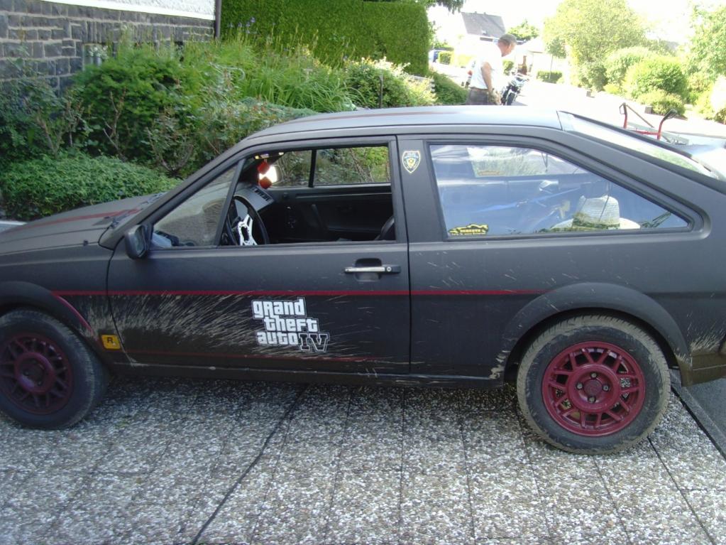

Warum nich an der C Säule?
Löcher sollten da sein. Sind nur unter dem Stoff versteckt. Muss man en bissl Tasten, dann findet man die. An sonsten kann ich dir nachher nen foto machen.. aber mit tasten findet man die auch.. so in der mitte irgendwo
Die gelben kistchen einfach waagerecht an zb. das blech, welches die "Boxenauflage" hinten Abstützt
und Strom an zündplus (Mitteltunnel nach vorn und da anklemmen)
hier is nen Bild, wo mans erahnen kann, wo die löcher sind
