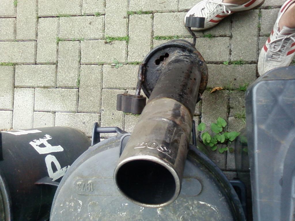

4golfer
Beiträge: 64
Registriert: Mi 1. Jul 2009, 18:39
Wohnort: Kalefeld/Echte
AW: JH Motor dreht nicht über 4000Upm
Beitrag von 4golfer »
Hier ist mal das Bild vom ESD.
