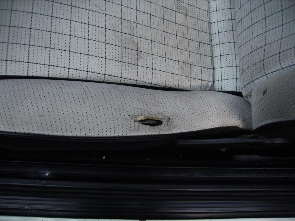

Mein Problem ist der Fahrersitz dort schaut am Rand der Metallbügel raus(siehe Bild)
Ws kann man tun ?
Kann ich das irgendwie reparieren?

Der Bügel schaut raus, weil durch Ein und Austeigen das innere Polster beschädigt wurde und dann der Stoff auf dem Metallbügel zerrieben wurde.
Abhilfe schafft man nur durch Austausch des Schaumstoffpolsters und mit einem Flicken auf dem Bezug oder neuen Bezug.

Das mit dem Sitz hat sich fast erledigt .
Habe gerade nee Komplette Innenausstattung erworben und eingebaut zwar vom GT aber egal.
