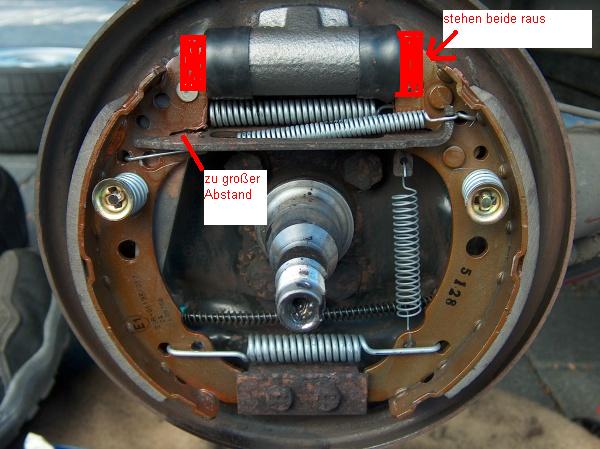

So, da ich nun meinen Urlaub nutze mein GT2 wieder fit zu machen, habe ich heute angefangen hinten die Trommelbremse auseinander zu nehmen um die Belege zu wechseln...
Hat bis aufs einfummeln vom Handbremsseil alles ganz gut geklappt und dann wollte ich wieder die Bremstrommel aufstecken...
Paßt das ganze nicht... Die Belege sind zuweit auseinander gedrückt...
Also sprich die Bremskolben zu weit draußen...
Das ach so tolle Buch "So mache ichs mir selber" kannst eh in die Tonne tretten und darum frag ich Euch mal wie frimmel ich den Mist jetzt am besten wieder zusammen, bzw wie drücke ich die Kolben wieder rein???
Danke und Gruß!

hi..
da musst du irgendwas falsch gemacht haben mit den ganzen
federn die dort drin sind
ist den der bremskolben beidseitig bis anschlag reingerammelt ?
MfG
MfG

hast warscheinlich vergessen den nachstellkeil wieder hoch zu drücken :D dann passt das auch wieder rein.
Denn die kolben drückste mit der hand wieder rei :D

moin.
die kolben können nicht zuweit draußen sein.
ers sei denn die radbremszylinder sind fest.
aber da machst nix dran ausser die zu erneuern.
du mußt den "keil" der die bremse nachstellt ganz nach oben drücken und die belage schon mittig durch kloppfen zentrieren und dann muß das eigentlich passen.

vielleicht auch noch die kanten der trommeln abschleifen.

muss ohne abschleifen rein gehen, da die kante ja auch nicht ist wenn die trommel neu ist !Rocco.Mike hat geschrieben:vielleicht auch noch die kanten der trommeln abschleifen.

AW: Trommelbremse - Könnte Ko...
Schau mal hier rein :
http://www.sciroccoforum.de/forum/showt ... sen+hinten
Und im Buch ist es auch richtig beschrieben, also woran liegt es wohl?

Die Kante ist aber das original neu Mass der Trommel also muss das so wie Knut
schon sagte passen... ich denk mal du hast den Keil schon etwas zu teif sitzen.
grüsse
grüsse

So habs nochmal probiert...
Also abgesehen davon das der sch... Keil immer wieder runterrutscht gefällt mi9r die ganze Konstruktion nicht...
Die Bremsbacke wo der Halter für die Handbremse dran ist sitzt nicht richtig oben drin oder muß da ein riesen Spiel sein???
Habs eigentlich so gemacht wie es das dämliche Buch beschrieben hat (oder auch nicht, ist meiner Meinung nach sehr umständlich verfasst), aber irgendwie will es nicht so recht...
Ich werds morgen früh nochmal probieren...
Für heute solls genug sein, sonst fliegt der ganze Mist einmal quer über die Straße!
Danke für die schnelle Hilfe, falls es morgen nicht klappen sollte schreib ich nochmal was dazu...

@ Günni
Danke für den Link... Hier mal ein "Bild" wie es bei mir ausschaut...
Kann ja morgen früh eins machen... Aber sollte auch alles veranschaulichen...
Habe es genauso gemacht wie es im Buch steht...
