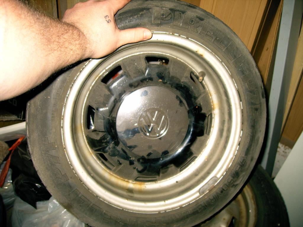

Was sind denn da für Felgen/Reifen drauf? Radläufe gebörtelt?

jep, gebörtelt. sind meine umgeschweißten 5,5 j felgen mit 175/50-13.
aber is noch ned tiefer gelegt. das koni fahrwerk is in der garage. kommt die tage rein.
- 7J x 13 ET 20 (3).jpg (101.58 KiB) 589 mal betrachtet

Genau die Felgen will ich mir auch verbreitern lassen für meinen 76'er...
Wie breit sind denn die?
Keine Chance ohne bördeln?

Sehe gerade, dass unten am Bild 7x13 ET20 steht...

hab 12 oder 14 chromdeckel dafür, mind 2 nagelneu, der rest super zustand. es gibt aber ned mehr viele die stahlfelgen umschweißen. meine wurden damals bei rindt in oberhausen gemacht, natürlich mit gutachten....
das mit dem bördeln is so ne sache, kommt auf den tiefgang an. musst schon recht tief runter sonst verlieren sich die kleinen racker doch im radkasten. ich hab 85/60 jamex-federn und extra-tellerchen vorn. das ganze von gelbem koni gedämpft.
