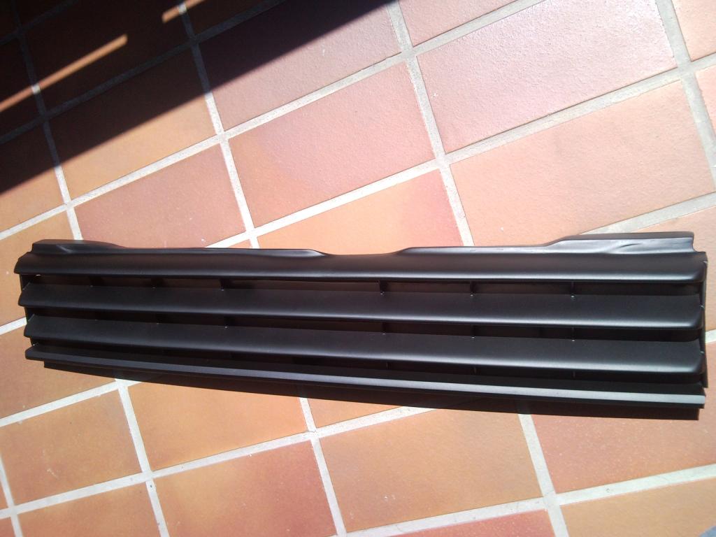

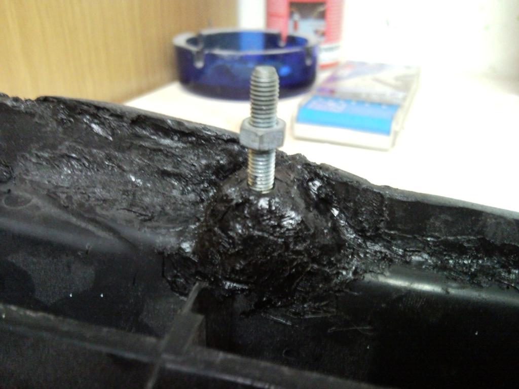

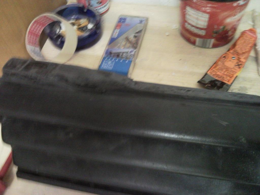

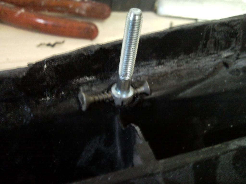

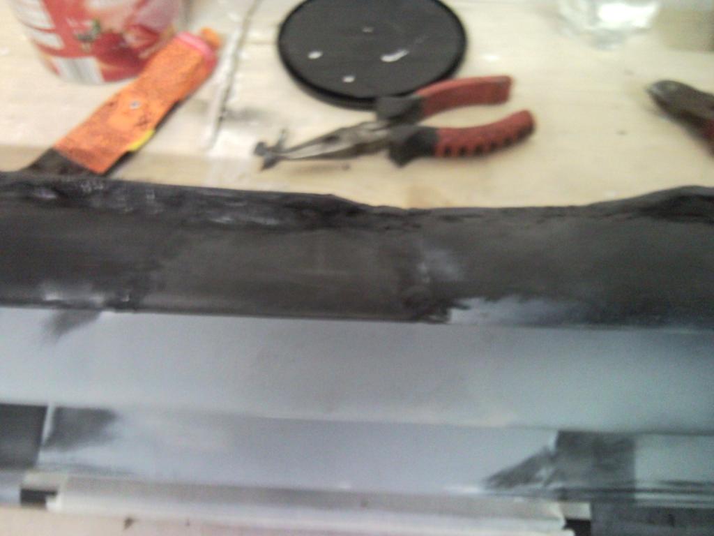

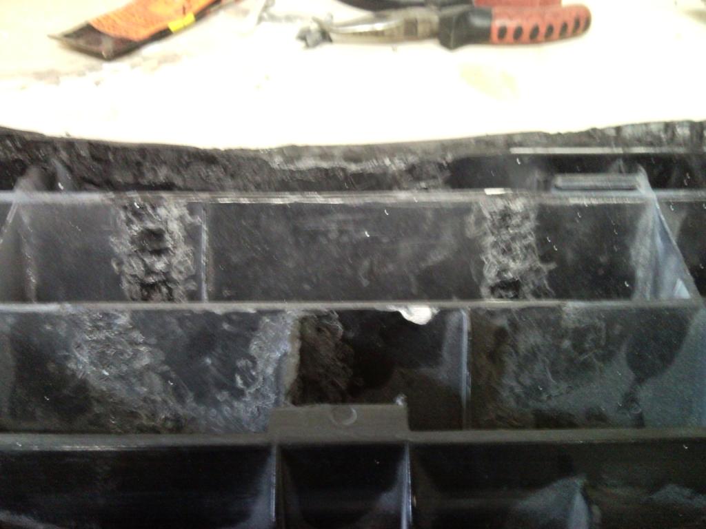

Also ich hab schon beim Polo 6N die Stosstange umgebaut und einige Kühlergrills
Ich mach das immer mit nem Lötkolben. Besorgst dir einfach etwas Kunststoff (denselben wie den aus dem deine Stoßstange besteht) dann erwärmst du das Material bis es flüssig ist und verschmilzt dieses dann mit dem Kunststoff der Stoßstange. Wichtig ist es, sich das Zeug gut miteinander vermischt. Nach dem Auskühlen kannst du das dann glatt schleifen und mit Feinspachtel die Kleinen Unebenheiten weg machen.
Der Vorteil ist das das ganze dann immer noch so flexibel ist wie vor her, da reist nichts ein.
1. Befestigung ist ein wenig Improvisiert mit den Schrauben wir der Grill am Rocco befestigt
2. So siehts nach dem "verschweißen" aus
3. Rückseite des Grills
4. Da wo es grau grundiert ist, ist schon fertig
5. Nach dem schleifen muss dann noch vrspachtelt und gelackt werden
6. Fertig
So hoffe ich konnte dir damit helfen ( Sorry, Fotos sind nicht die besten )
