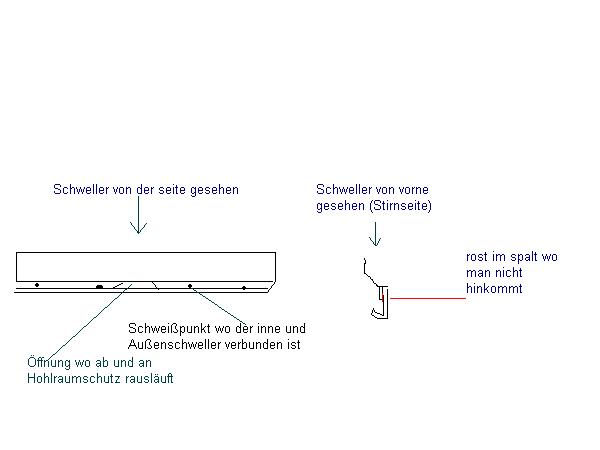

zweites problem da der vorbesitzer nicht wusste wie man einen wagenheber benutzt sind alle vier kanten untern krum und schief so jetzt alle gerichtet usw und neu lackiert einmal hebebühne wiedre alles im a......so nun das ganze nochmal neu geacht(der sieht nie wiedre ne hebebühne an den schwellern!)und sehe da beim runteschruben mit der flex das in dem spalt wo die schweller punktweise zusammengeschweißt sind flugrost ist....wie kann ich den behandeln? da kommt man mit nix ran oder rein...meine idee ist jetzt mit fertan fluten? ich hänge zum verständnis eine garfik dran..

den schweller würde ich mit frischen hohlraum wachs fluten, nicht mit fertan. das wachs sollte aber heiß sein beim reinsprühen ca. 60-80 grad.

bei dem zweiten ist das ja außen von inne ist alles super versiegelt und in ordnung das problem ist da sin disem spalt ja schon flugrost drinnen ist(das kann man nur von aussen sehen bei abgenommener verspoilerung)

wenn von der verdünnung was in die bördelkannte gekommen ist, kann es passieren das genau diese die dichtmasse nicht trocknen lässt. mache es nochmal runter. putze es mit siliconentferner (verdünnung ist zu agresiev)
schelife es mit pad an, und putze es nochmal mit siliconentferner. etwa 15min auslüften lassen, nochmal schauen ob alles trocken ist und dann dichtmasse neu autragen.
vom schweller am besten mal ein bild machen. mfg benny

Das Lesen von Oldtimerzeitschriften bildet:
Fertan ist ein Mittel, das bestehenden Rost bindet und inaktiv macht.
Hohlraumwachs ist danach einzubringen.
Rost im Spalt einer Blechverbindung ist als bösartiger Tumor anzusehen. Da helfen keine Wundermittel mehr. Im Anfangsstadium evtl. mit dem Schweißbrenner erhitzen, dann den Rost raus klopfen und den Spalt mit Zinkspray ersäufen.
Ansonsten hilft der Winkelschleifer immer ! Die Blechindustrie will auch leben.
Das Anheben der Fz. am Schweller sollte man immer mit einer großen Kraftverteilung machen. Hab da einen A3 gesehen, dem hat man auch die Schweller mit einer normalen Hebebühne so dermaßen kaputt gedrückt, das sie Schrott waren. Aber da rostet nix, dank zink.

naja es handelt sich um mehr oder weniger nur flugrst habe das meißte ausch schon weg mit ewigen aufwand habe das blech etwas vorgebogen ist da ab werk eigentlich dichtmasse drin aussen in dieser schweller kante? da wo das alles aneinander gepunktet ist?

kommste da nicht mit der Sandstrahlpistole dran..??..

das ist sogar sehr gut die idee aber ich komme an sowas nicht wirklich ran..
..der plan ist jetzt mit vertan behandeln abdichten lackieren unterbodenschutz usw und dann von inne hohlraum reinmachen....damit wäre das problem erstmal gelöst..

..so eine kleine Sandstrahlpistole bekommste für schmales Geld im Baumarkt..
mit angehängtem Saugbehälter für 1 KG Strahlmittel...
reicht für kleinere Sachen...
