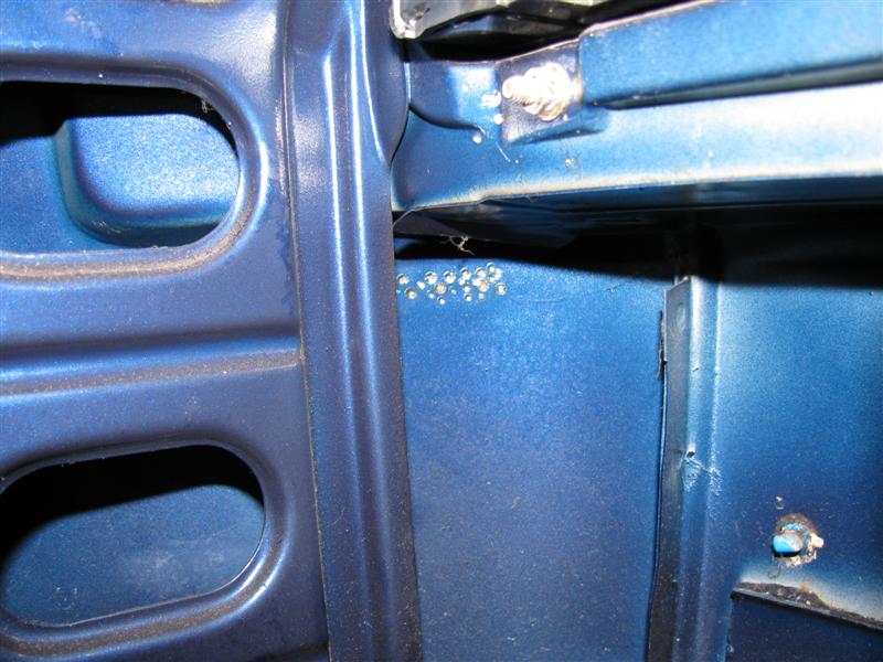

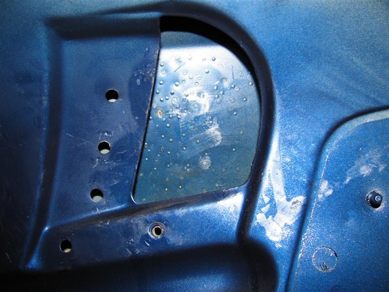

Schlachte gerade einen 16V und da habe ich im Kofferraum an der Innenseite des Karosserieblechs so seltsame Punkte im Lack gefunden.
Wo kommen die her?
Ich habe meine Vermutung, jetzt sollen mal die Blech- und Lackexperten sagen was das ist.
mfg
Willi
Wo kommen die her?

Das kommt wohl vom Dellen rausziehen? Karosserie Spotter heißt das.

meiki hat vollkommen recht. die punkte sind von instandsetzungsarbeiten mit dem invertaspotter (auch spotti genannt). dabei wird eine kupferspitze an die karosserie geschweißt. an der stelle kann man dann die karosse instandsetzten.

sieht man den schweißpunkt denn so stark innen? Weil eine beule nach ausen wird der ja bestimmt nicht gehabt haben.

Klar sieht man die stark. An den Stellen wird das Blech heiß und die Lackschicht verbrennt und schlägt Blasen. Müßten eigentlich abgeschliffen und neu lackiert werden. In den Bläschen kann sich Schwitzwasser bilden und dann gammelts. Also zumindest aufschleifen und Lack drauf

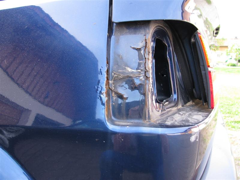

Das die Punkte vom Bleckrückformen kommen, sowas habe ich mir schon gedacht. Lackieren ist hier jedoch nicht so einfach, weil es sich um einen teilweises verdecktes Innenblech handelt, da kommt man sicher nicht überall hin. links (erstes Bild wurde wenigstens noch Wachs hingesprüht, rechts meine ich ist gar nix drauf.
Den Unfall konnte man bei diesen Bild eh schon vermuten:

täuscht mich das oder sind da im lack nochschleifspuren zu sehen? mfg benny
