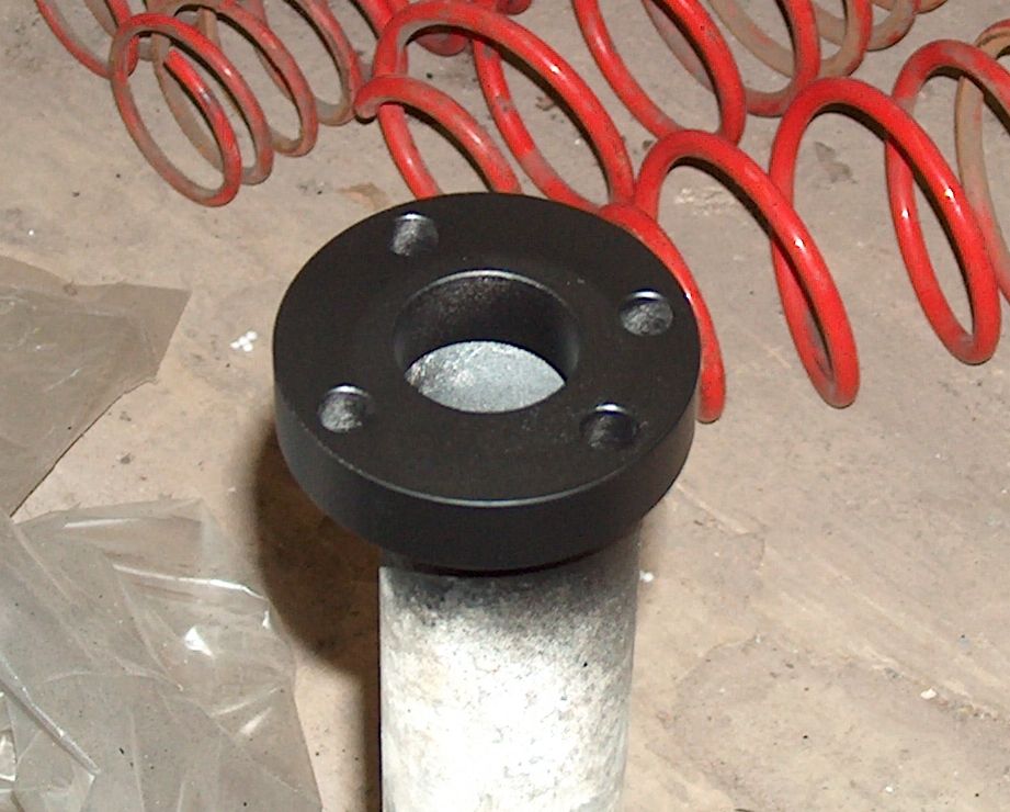

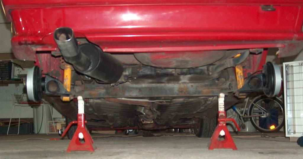

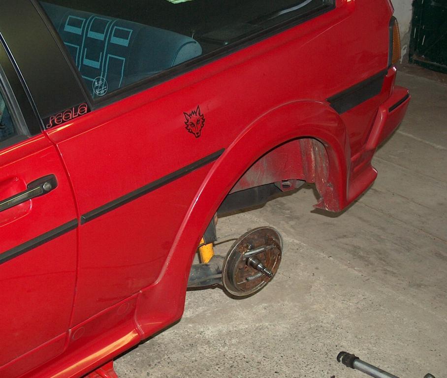

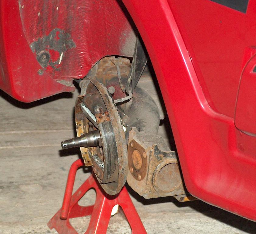

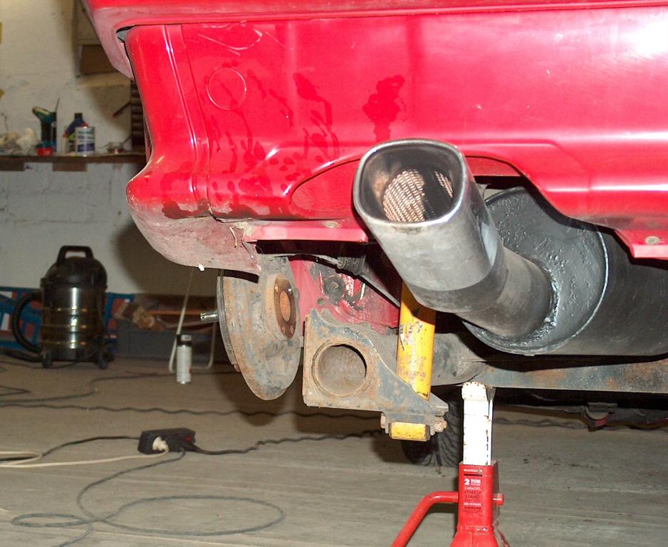

so, es ist vollbracht... Fahrwerk ist eingetragen...
Spur hinten ist um 40mm verbreitert...
Jetzt muss ich Rocco nur noch schön machen... smile...

ich will dir ja nich zu nahe treten oder so..aber has du die spurverbreiteurng selbst hergestellt?So eine art verbreiterung hab ich noch nie gesehen.
Sieht mir etwas gewagt und gefährlich aus.

Hallo transmedic,
ich hoffe, die Halteschrauben sind da min. M10 x 45 10.9. Sonst reißen Dir bei der nächsten starken Belastung die hinteren Räder ab. Oder du bekommst nen netten Kippelsturz an der Hinterachse.

ist ja nur mal zum testen aufm Flugplatz....

12.9 sollten reichen... denke ich mal...Roccily hat geschrieben:Hallo transmedic,
..und wie's damit weiter geht... mal schauen...

@transmedic,
klar reicht 12.9, keine Frage. Damit kannst Du ewig fahren. Ist ja nur ein Tip vorsichtshalber. Bei 8.8 da wirds gefährlich. Original ist 10.9.

aber trotzdem..wenn er so auf den öffentlichen straßen fährt und erwishct wird,dann wirds bestimmt richtig teuer

Moin Moin,Roccily hat geschrieben:@transmedic,
Danke für den Tip... aber sowas hatte ich mir schon gedacht...
..und da ich die Wahl hatte, zwischen 10.9 und 12.9 habe ich mich für die
höhere Festigkeit entschieden... und ist ja auch erstmal nur ein Versuch...

Moin Moin,Staatsfeind Nr.1 hat geschrieben:aber trotzdem..wenn er so auf den öffentlichen straßen fährt und erwishct wird,dann wirds bestimmt richtig teuer
klar.... darum nur mal so zum testen auf Privatgelände..
..ist sogar abgesperrt...
ich bau's eh wieder aus... aber gestern war mir mal so danach...

Hm..meine Avus stehen vorne weiter draußen möchte ich behaupten...liegt das an der Bremsanlage?Ist die am JH anders als beim RE?Ansonsten schön.Und klasse das es eingetragen ist!
