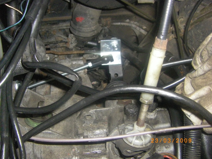

ist die Schaltstange die am 5-Gang Getriebe quer geht so richtig eingebaut?
Bei mir ist der Doppelknick nahe des Umlenkers(wo es auf die andere Stange geht) an der Getriebeaußenseite.
Zum Mitteltunnel hin ist das lange gerade Stück von der SChaltstange.
Gruß Christian

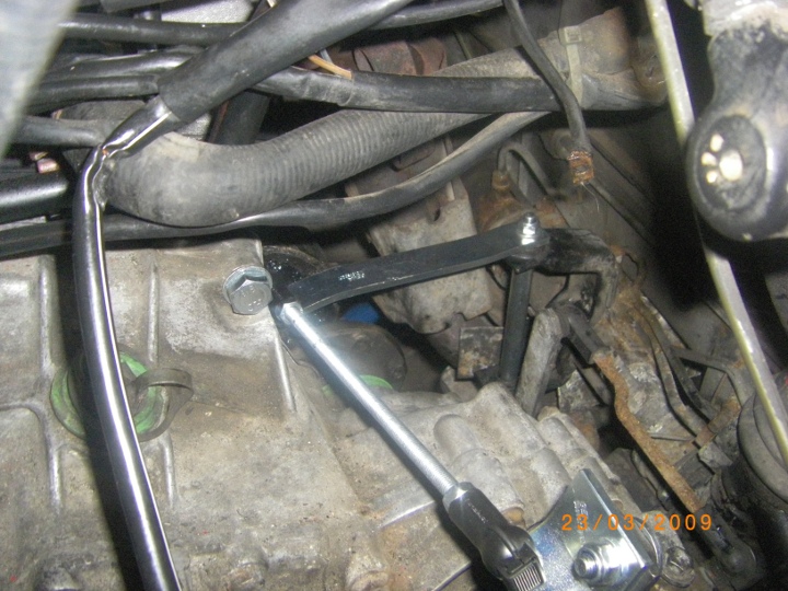

Moin,
habe mal ein paar Bilder gemacht. Sind zwar mit Gema Schaltwegverkürzung, aber das Prinzip ist ja das selbe.
Denke mal das du da alles erkennen kannst.
Gruß Michael

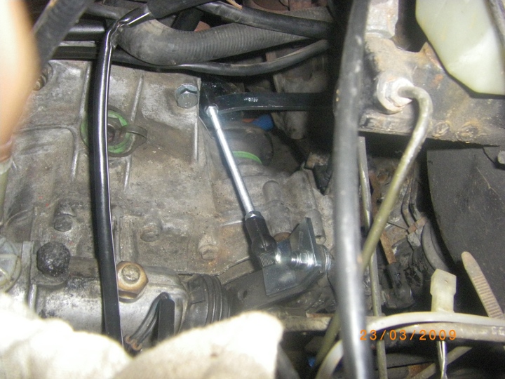

hier ist aber noch eins.
Gruß Michael

danke für die Bilder. Ist doch ein 5-Gang bei dir? Ich habe die Stange anders herum eingebaut. Muß das dann noch korregieren.
