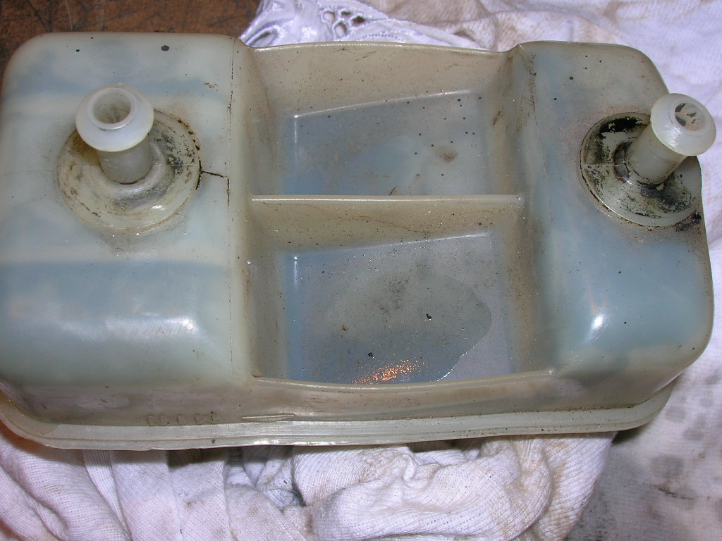

ich will bei meinem Einser den Hauptbremszylinder erneuern. Im Ausgleichsbehälter sind Ablagerungen, weil die Vorbesitzer "immer so fleißig" die Bremsflüssigkeit gewechselt haben.

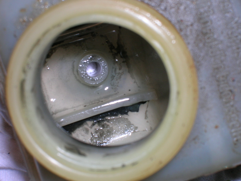

Gibt es eine Möglichkeit den auszuspülen, z.B. mit Spiritus?? (Verdünnung oder Benzin darf man ja beim Bremssystem nicht nehmen). Mit einem Pinsel komme ich nur in die eine Kammer. In die andere führt nur ein kleiner Überlaufkanal.

Ich würde das Teil mit Bremsenreiniger oder Benzin auswaschen, gut spülen und dann trocknen lassen (z.B. auf der Heizung). Dann kannst du (wenn du Lust hast) nochmal mit Bremsflüssigkeit nachspülen.
Nach dem Zusammenbau dann die Bremsanlage gut spülen und entlüften (mit neuer Flüssigkeit)

probiers erstmal mit stinknormalem Wasser da es zum wegspülen der Bremsflüssigkeit genügt. vielleicht lassen sich damit die Reste im Behälter anlösen und entfernen.
erst danach würde ich zu "härteren" Mitteln greifen.

Wasser kommt nie in ein Teil der Bremsanlage. Lieber mit Spritius dran.

Wobei man eigentlich Bremsflüssigkeit eben ganz gut mit heissem Wasser wegbekommt. Der Behälter ist ja ausgebaut und kann sicher gut getrocknet werden...
Sonst hast du natürlich recht...

Diesel, das Zeug löst eigendlich so ziemlich jeden Dreck an...

ja also ich würd auch mal sagen, solang man auf der Heitzung über nacht trocknet sollte jegliche art von flüchtigem reiniger kein Problem sein.. (Dann nur nich was nehmen, was wie hölle stinkt ;) )

genau, bin auch davon ausgegangen.sciroccogls hat geschrieben:Wobei man eigentlich Bremsflüssigkeit eben ganz gut mit heissem Wasser wegbekommt. Der Behälter ist ja ausgebaut und kann sicher gut getrocknet werden...
Gruss
Marc
daß wasser nicht in die Bremsanlage gehört ist klar.
bedenkt man aber daß der Bremsflüssigkeitswechsel wegen Siedepunktverringerung eben durch Wasser notwendig ist kanns in dem Sinn auch nicht so gefährlich sein nen ausgebauten Behälter damit zu spülen und erst 100%ig trocken (evtl sogar im noch nassen Zustand mit Bremsflüssigkeit gespült) wieder einzubauen.
Von daher isses mir lieber erstaml mit etwas zu probieren das eh (in Spuren) im System vorkommt als mit Flüssigkeiten zu hantieren von denen ich nicht weiß wie etwaige Rückstände auf Bremsflüssigkeit reagieren.

so, also mit Wasser ausspülen oder einweichen bringt nicht viel, ich hab über Nacht sogar einen halben Geschirrspülertab reingeschmissen. Man kann den Dreck aber abpinseln. Dummerweise komm ich halt nicht in die 2. Kammer. Da ich aber ein Hohlraumversiegelungsgerät mit Voratsbehälter habe, werde ich am Samstag mal versuchen, Wasser o. Spiritus o.ä. in die Kammer zu blasen.
