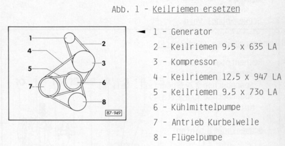

Wies oben schon steht, würd ich gerne wissen welchen Riemen ich für den Servoantrieb brauche. Motor ist ein 16V PL. Ürsprünglich ohne Servo, jetzt mit servo. Servopumpe und alle Riemenscheiben hab ich schon, nur der Riemen selbst fehlt noch. Vielleicht hat ja jemand eine Skizze wie der Riemenverlauf mit Servo ist.

Hallo!
Keilriemengröße ist 9,5mm x 730mm.
Teilenummer lautet 026 145 271
Verlauf siehe Bild. Die Nummern 2, 3, 4 kannst du vergessen, wenn keine Klima verbaut ist.
Gruß, Peter
Gruß, Peter
- Keilriemen.jpg (47.63 KiB) 340 mal betrachtet

AW: Servolenkung PL welcher Riemen?
Saugeil, fett merci dir.
