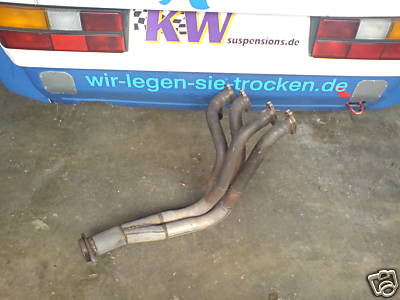

ja etwas muss ich den noch kürzen. Ich will auch noch ein Flexrohr mit einschweisen.
Kann ich da die orig. Lambdasonde nicht nehmen?
Hier mal en Bild!
Mfg Pascal
Hier mal en Bild!
Mfg Pascal

Kosten&Aufwand zu Leistung nutzen stehen eine keinem vernünftigen Rahmen zueinander.
Einfach sein lassen.
Ich hab auch einen Fächer drunter mit angepassten KAT gefrickels.
Eingetragen hab ich den nicht. Werd ich auch nimmer, da die Karre eh geschlachtet wird. Nochmal würde ich es nicht machen. Ein umgeschweister DX krümmer tuts voll und ganz.

mir gehts es nicht um den enormen Leistungszuwachs!
Sondern eher um das Problem mit dem Abgasverlust beim meinem.
Untern der Flansch ist total verrostet und oben bekomm ich den nicht mehr 100% dicht.
Ach und die Klammern am krümmer nicht zu vergessen! Ist echt ne sch**** arbeit die wieder dran zu machen.
(Als ich meinen neuen Motor eingebaut habe war das die nervigste Arbeit, sogar noch nerviger als das kaputte Motorlager auf zu kriegen. Das war so fest, das ich die Schraube mit dem elektrischen Fuchsschwanz raus schneiden musste!)
Mfg Pascal
