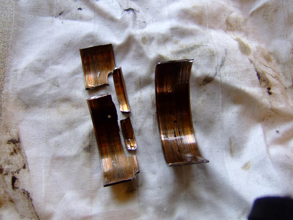

heute mal ein bisschen geschraubt - saukalt wars - und prompt den übeltäter entdeckt und ersetzt.

Die Kurbelwelle hat hoffentlich keinen Schaden genommen.

es waren keine riefen am hubzapfen zu spüren. könnte halten - zumindest bis in den frühling. gekostet hats 102.- euro mit schrauben und muttern plus ölwannendichtung und ner dose bremsenreiniger. - nur so zur info.

Schäden an der Kurbelwelle erfühlst du? Hätte da lieber etwas genauer geprüft.
Superhobel
AW: pleuellager ?
Deine Lagerschalen sind bis auf die Bronze abgelaufen (mehrschichtiger Aufbau), d.h. die Kurbelwelle wird mit Sicherheit einen weg haben, das fühlst Du aber nicht.
