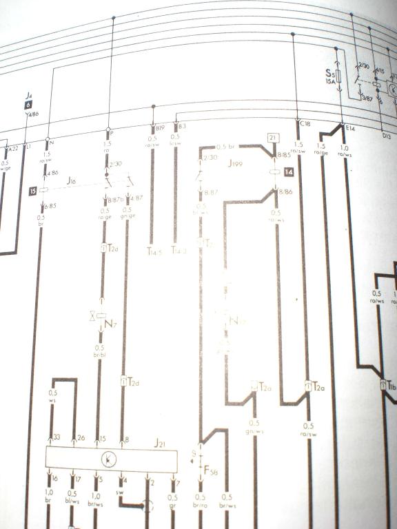

von klemme 30 (sicherung 5) in der ZE geht ein roter draht 1,5mm², über den geschaltenen kontakt des relaise für Taktventil(J16 im Plan), ( dieses Relaise wird uber das kraftstoffpumpenrelaise geschaltet) = (J17).... auf steckplatz 2 in der ZE
nach relaise:
1.Draht: 0,5mm² grün/gelb bis 2fach stecker- dann auf klemme 8 vom Steuergerät
2.Draht: 0,5mm² rot/gelb bis tacktventil ( 2fach stecker, ro/ge, gn/ge)
nach Tacktventil 0,5mm² braun/blau bis Steuergerät für KA-Jettronic.
Vielleicht schaltet eines der beiden relaise nich durch. steck mal nen drahtbügel stattdessen rein,
mfg philipp
nach relaise:
mfg philipp
- schaltplan.jpg (47.25 KiB) 688 mal betrachtet
