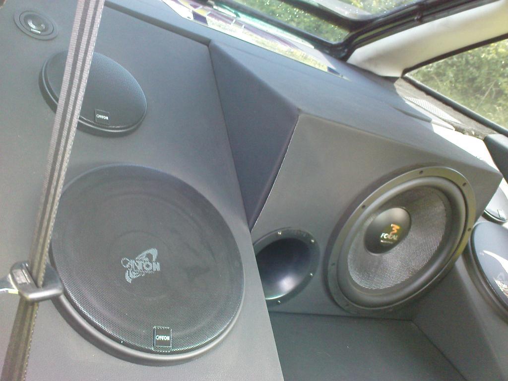

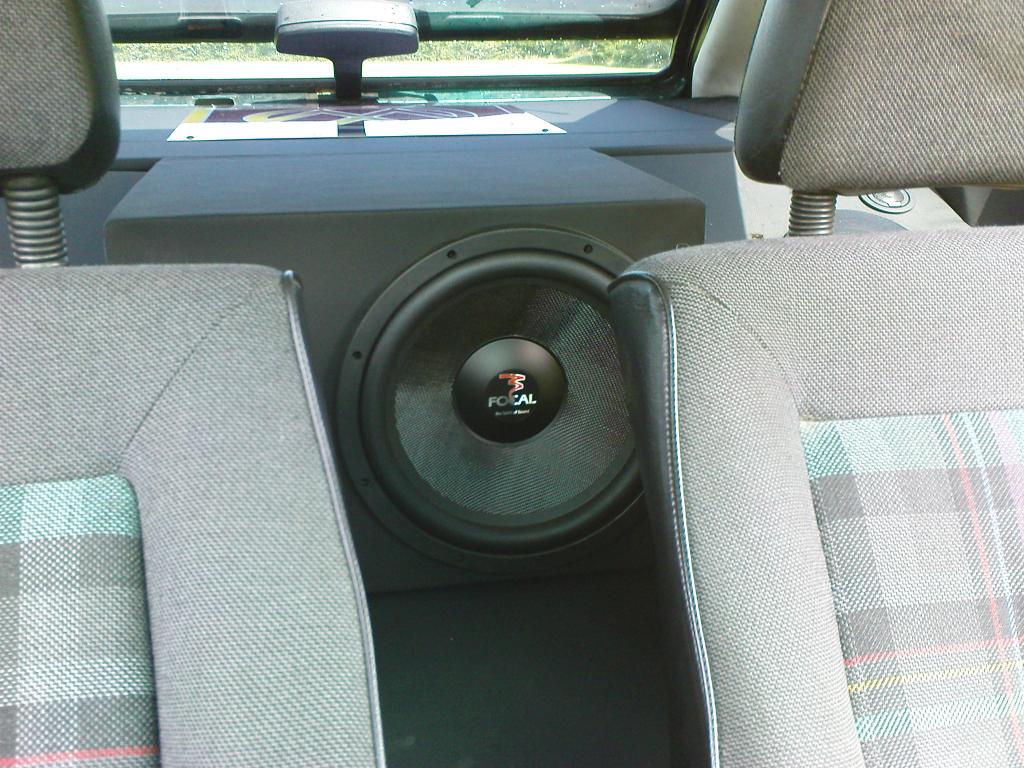

weiß jemand die abmessungen des bassreflexrohrs im focal sb 30 a1 subwoofer?
da ich den lautsprecher in einer 50 liter kiste habe aber das falsche rohr drin ist kommt er net ganz so gut wie es eigentlich sein sollte und macht auch derbe strömungsgeräusche!!!
ich würde mich sehr freuen wenn mir jemand sagen kann was ich da einbauen sollte!

das rohr ist so ca. 25 cm lang hat am ausgang eine öffnung von ca 13 cm und ist zum eingang verjüngt auf ca. 7 cm. es ist auf jeden fall fest da es saugend in die öffnung passt und rundrum angeschraubt ist!
man hört die "wind geräusche so deutlich weil der sub direkt hinter einem steht.
