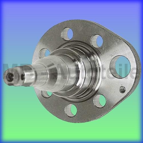

Also , ich würde erstmal schauen ob nicht vielleicht nur einer der Achsstümpfe verbogen ist.
Wenn nicht, dann würde ich mal schauen ob die Hinterachse gerade eingebaut ist, wenn das auch ok ist würde ich erst über ein Wechsel der Achse denken.
Meist ist nur immer ein Achsstumpf verbogen und das auf der rechten Seite wegen Remplern mit dem Bordstein!!!

Frage ist jetzt welcher Aufwand größer ist, den Stupf neu einzupressen oder einfach ne Achse vom Schrott mitzunehmen...

seit wann wird der Achsstumpf auf die Hinterachse eingepresst???? das sind nur 4 Schrauben!!!!

Ups, gut dass du mich aufgeklärt hast... Hatte mir das noch nicht näher angschaut. Da er aber bei den meißten Fahrzeugen eingepresst ist, hab ich dass mal so angenommen...

ronin hat geschrieben: den Stupf neu einzupressen
:gruebel:
oder einfach ne Achse vom Schrott mitzunehmen... :gruebel:
Am besten mißt du erst mal bei jemanden eine Achse die in Ordnung ist zwischen den Dämpfern oder an den Dämpferaufnahmen, oder hinten an den Rohren und vergleichst mit deiner. Bevor du dir eine X Beliebige vom Schrott holst die vielleicht auch krumm ist. :-)

vorne ja, aber hinten nicht (schau mal bei Ebay, da gibst du Radnarbe ein und VW , da siehst du dann eine für den 2er Golf)
