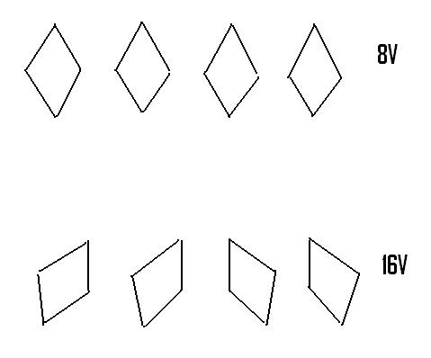

Hi!
Ich kann leider von hier nicht auf ebay zugreifen.
Hab' dir aber mal die Unterschiede zwischen 8V und 16V skizziert.
Nagelt mich nicht wegen den Winkeln beim 16V fest.
Man dürfte aber den Unterschied erkennen.
MfG, Sven.
MfG, Sven.
- Kruemmer.JPG (14.61 KiB) 585 mal betrachtet

das ist ein neuer krümmer. der verkäufer dürfte die 1,8T modelle meinen
gruß angel

@ Andy: Ja genau... Nix da!! Ich bau keinen Fächer mehr!
Aber ne 16V Flanschplatte kann ich dir machen, dann kannst den Fächer pipileicht umschweissen.
Das ist kein Problem.

tja, so nen ordentlich dimensionierter 16v turbo fächer (mit nem t3 flansch) geht leider in die hunderte.
@ducandi: was muss ich denn für ne so ne "flanschplatte" anlegen? habe auch kein problem mit stahl, muss nicht edelstahl sein.

Sage und schreibe satte 10€
Die Flanschplatte macht man normal eh nicht aus VA, weil sich VA viel schneller und stärker verzieht wie Stahl.
