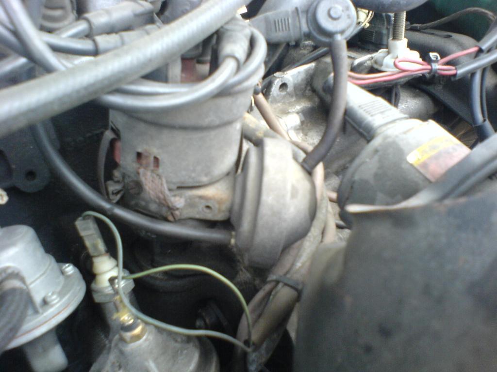

ich brauche dringend Bilder oder eine Anleitung wie man das Unterdrucksystem beim 85PS FR richtig zusammensteckt!
Eigentlich geht es mir um die Unterdruckverstellung beim Zündverteiler!
Ich hab von einigen Jahren die große Unterdruckdose beim Zündverteiler aus Platzgründen gegen die kleine getauscht! Ich kann mich noch erinnern, da die kleine UD-Dose nur einen Anschluss hatte, hab ich einen Teil des Systems ausgebaut und den Kreislauf wieder geschlossen.
Und jetzt das Problem!!!
Ich hab jetzt wieder Platz für die grosse Unterdruckdose mit zwei Anschlüssen, die original verbaut war, leider weiß ich nicht mehr wie sie in das System eingebunden war!
Kann mir jemand helfen?
Gruß Martin

ich habs grad fotografiert...hab nur mein daten kabel nicht bei... kann es zuhause hochladen.... es sind zwei leitungene dran...
wenn du vor dem wagen stehst eine links eine rechts die linke geht hoch zum unterdruckschlauch des bremskraftverstärker und die rechte zum vergaser vorne unten...
bilder kommen nacher... hoffe man kann dann erkennen was ich meine...

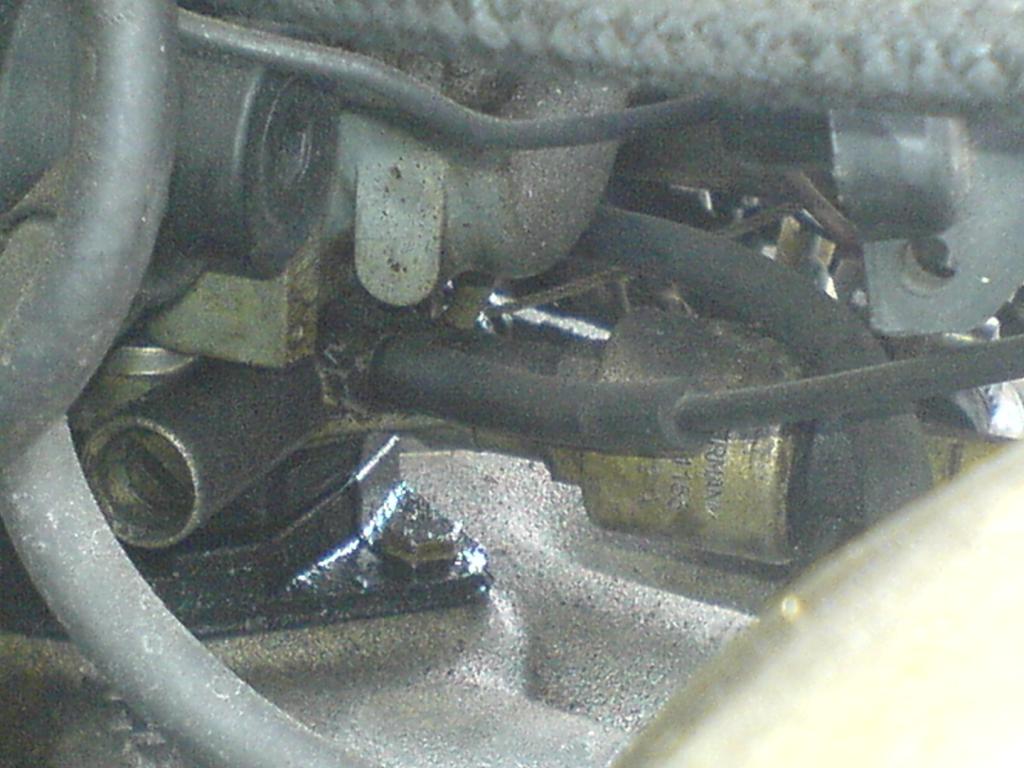

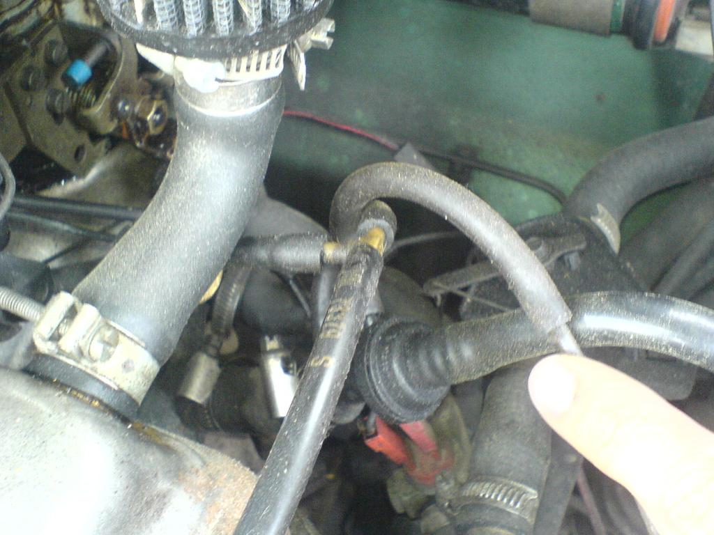

hier die versprochenen bilder...
das erste ist die unterdruckdose
das zweite die rechte leitung hoch zum vergaser
und das dritte die linke hoch zum unterdruckschlauch des bremskraftverstärkers....nicht die wo mein finger dran ist... die am T stück

AW: Brauche Hilfe beim Unterdrucksystem beim "FR"!
Danke für die Hilfe!
Hab die grosse Unterdruckdose drin, und der 85 PSler läuft einwandfrei!
Gruß Martin
Gruß Martin
