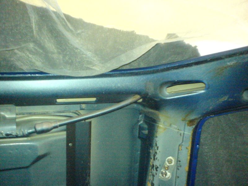

Wo genau sind die zu finden? Die vorderen sind bei offenem Dach ja direkt zu sehen aber für hinten bin ich doch etwas überfragt. Ich vermute mal das meine irgendwie kaputt sind oder porös oder sonst irgendwie undicht. Im Kofferraum hab ich teilweise immernoch Wasser. Muss ich zum tausch den Himmel lösen oder geht das irgendwie leichter?? Wenn ja wie am besten ohne das was kaputt geht?

Hallo, da solltest du wohl mindestens den Himmel anlösen, da die Leitungen hinten am Metallkasten aufgesteckt sind.
Ich mach nachher mal Fotos von meinen und stell sie dann ein.

So, jetzt endlich das Bild dazu.
Meine Frage von oben besteht immer noch!!!

Na super... da kommt man ja gar nicht dran... :(
Ich vermute mal das man bei VW den Schlauch nachkaufen kann oder? Ist wohl das einfachste den durch ein originalen zu ersetzen...
