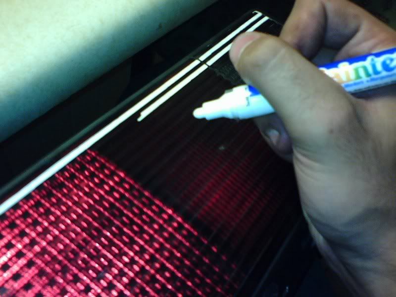

Hab hier noch was dazu:
Habe meine auch abgedunkelt, mit folgendem Mittel:
Edding 750 in Schwarz, das ist ein Lackedding, manche kenne den vielleicht in weiß (sehr gut zum Reifen anmalen), damit bin ich mit SEHR ruhiger Hand gleichmäßig über die Leuchten gefahren, die natürlich vorher schön gereinigt wurden. Hatte letztlich auf dem Weg zur Tuning World auch eine SEHR intensive Kontrolle, dabei wurde wegen den Rückleuchten nichts gesagt, war auch einer dabei der sich auskannte: Er schaut kurz drauf, geht dann wieder zu seinem Kollegen der immernoch die Anzahl der Windungen der Federn Vorderachse zu zählen versucht. (Er meinte, dass da 2 fehlen xD, hatten sich unten und oben im Federteller versteckt, musste er erstmal suchen, der junge Bursch *grins*)

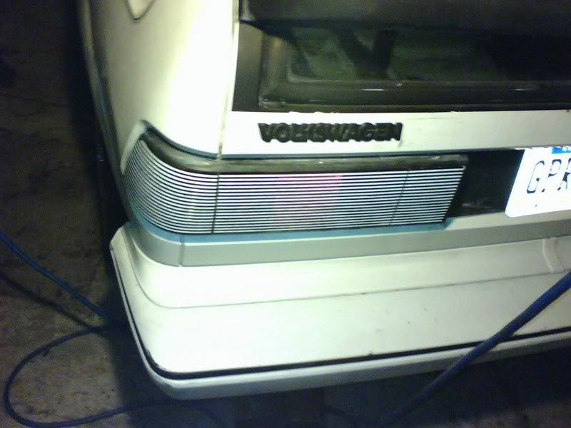

Oder so:
Is aber mehr was für die Geduldigen ;)
