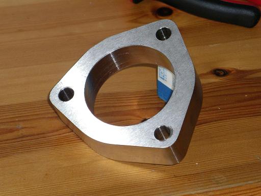

- scirocco_tim
- Beiträge: 374
- Registriert: Fr 19. Aug 2005, 18:53
Jetzt hab ichs!!
ab jetzt gibbet sowas!!
- verl.jpg (81.14 KiB) 640 mal betrachtet

- Angel
- Beiträge: 10175
kannst das in allen dicken fräsen? so ein dreiecksflansch brauch ich auch noch, wenn ich das ex-flammrohr einkürze
gruß angel
gruß angel

- scirocco_tim
- Beiträge: 374
die azubis aus der firma in der ich gelernt habe, haben mir 3 stück gebaut, obwohl ich nur eins brauchte. die haben ne art projekt draus gemacht. ist aus chrom nickel titan stahl. werkstoffnummer 1.45xx. die dicke ist 20mm.
wenn du sowas brauchst schreib ne flapo äähhhh PN ;)
mfg tim
