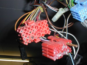

Vielleicht ziehst Du auch mal die Stecker aus der Rückseite vom Sicherungskasten, müßte der rote und blaue Stecker sein, vielleicht hast du da Kontaktprobleme, schau mal in den Stecker, ob was verkokelt ist.

Dieses Massekabel geht an den großen weißen Stecker hinten am Sicherungskasten, es korodiert auch sehr gerne und zwar bis hinten in den Stecker, das habe ich schon an mehren Kabelbäumen gewechselt.
Auf dieses Kabel wollte ich auch schon tippen.
