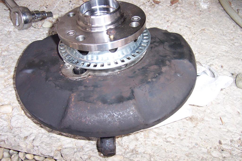

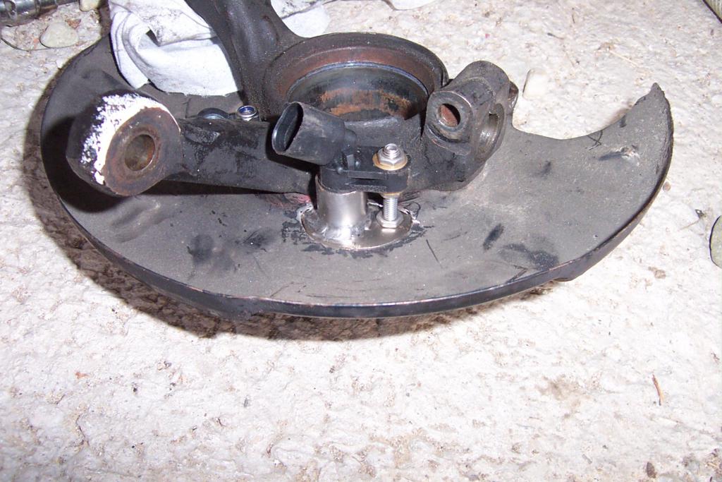

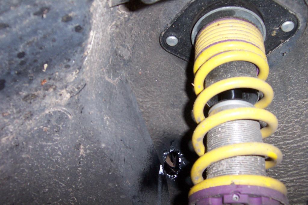

Vordere Sensorhalter heute vom Tüv abgesegnet. Hätt ich mir bald ein Ei gelegt mit meinem Edelstahl. Ist aber nicht tragend und so OK.
Die Karosse hat auch schon Löcher gekriegt, wenn ich alle drin hab mach ich mal Fotos

AW: Just Another... "Scirocco 2 ABF"

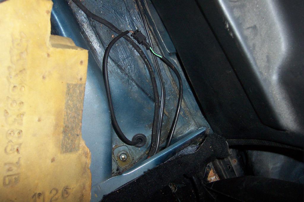

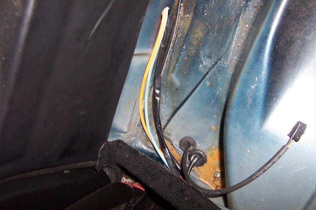

nun mal Bilder
Eigenbau Sensorhalter vorne ABS Halter Löcher

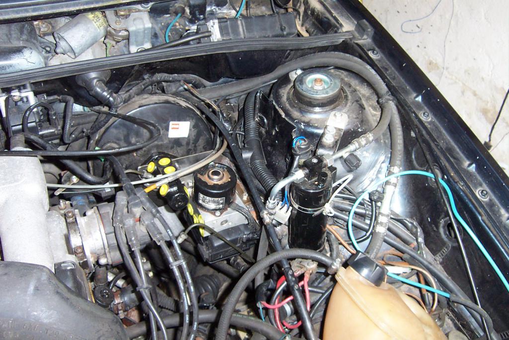

Gude - andere machen den Motorraum leer und du immer voller. Interessantes Projekt, was du da vorhast.

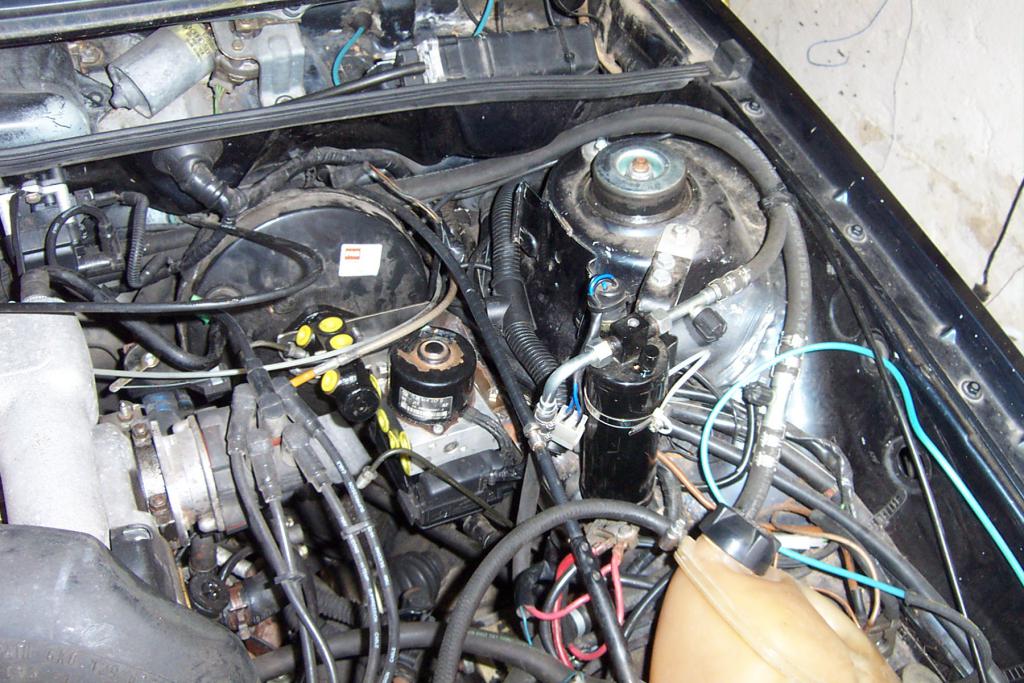

volle Hütte :)
aber das war´s dann eh, kommt nur noch der H4 Booster rein
So, ABS rennt, Schon mal an den Achsen gedreht und ausgelesen.
Wenn jemand mal ne Codierliste zum Mark20 braucht stell ich mir grad eine zusammen. Mein Ersatzteil war offensichtlich vom Golf4, hatte aber gleiche Teilenummer wie Ibiza. Umcodiert und schon geht die ABS Lampe aus.
Nun noch alles zusammenstecken und zum Tüv, das wird aber des Winters wegen wohl nicht´s mehr dieses Jahr. Braucht ja nicht unbedingt Salz zu sehen das Auto.

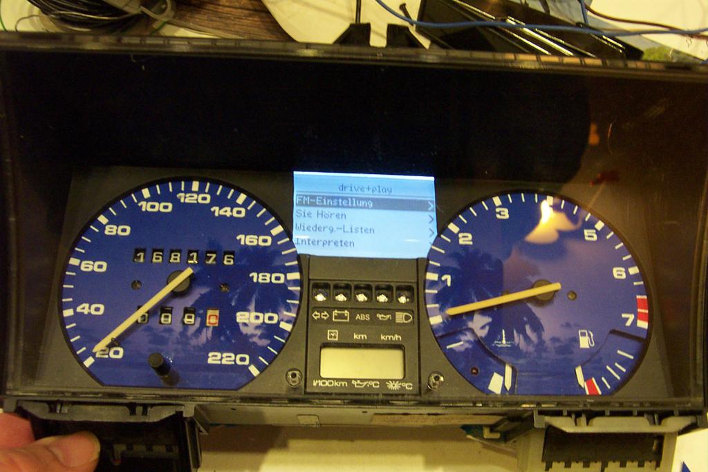

So soll ein Tacho aussehen, nun mit ABS Leuchte in der Mitte:
