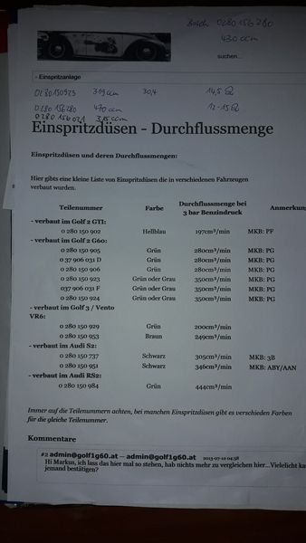

Gude - ich hab z.Zt. ca 165PS bei 190Nm Drehmoment anliegen. Motormäßig ist nicht all zu viel gemacht. Max. Leistung liegt bei 6400 u/min und max. Drehmoment bei 5100 u/min an. Irgendwann werd ich evtl. noch schärfere Nocken verbauen. Bin da aber noch unschlüssig, bei den wenigen KM, die ich im Jahr fahre. Der Begrenzer ist bei 7500 u/min gesetzt. Es sind immer noch Hydros verbaut. Hast du einen Benzindruckregler verbaut? Auf alle Fälle schlag ich dir eine Lambda Anzeige vor, zu verbauen. Das Abstimmen auf der Rolle und später evtl. Feinjustieren selber ist besser. Bild von den Düsengrößen würde ich gerne beigeben, aber wie geht das jetzt?????? Ich bekomms nicht hin.....

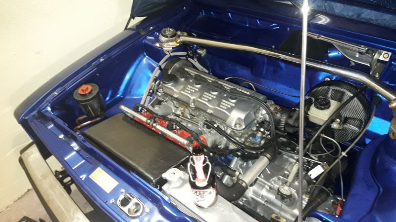

Danke! Schöner Motorraum. Als Benzindruckregler wird ein einstellbarer verbaut. Dje Marke weiß ich gerade nicht, bin auch zu faul in den Keller zu ngehen um nachzusehen.
Ist jedenfalls ein italienisches Markenteil, gibt Ersatuteile dafür und bis 1000PS soll die Durchflussmenge reichen. Angeschlossen mit 1/4" Gewinde oder NPT? Jedenfall einfach einzubauen so wie meine Anschlüsse im Motorraum und Benzinleiste vorhanden sind.

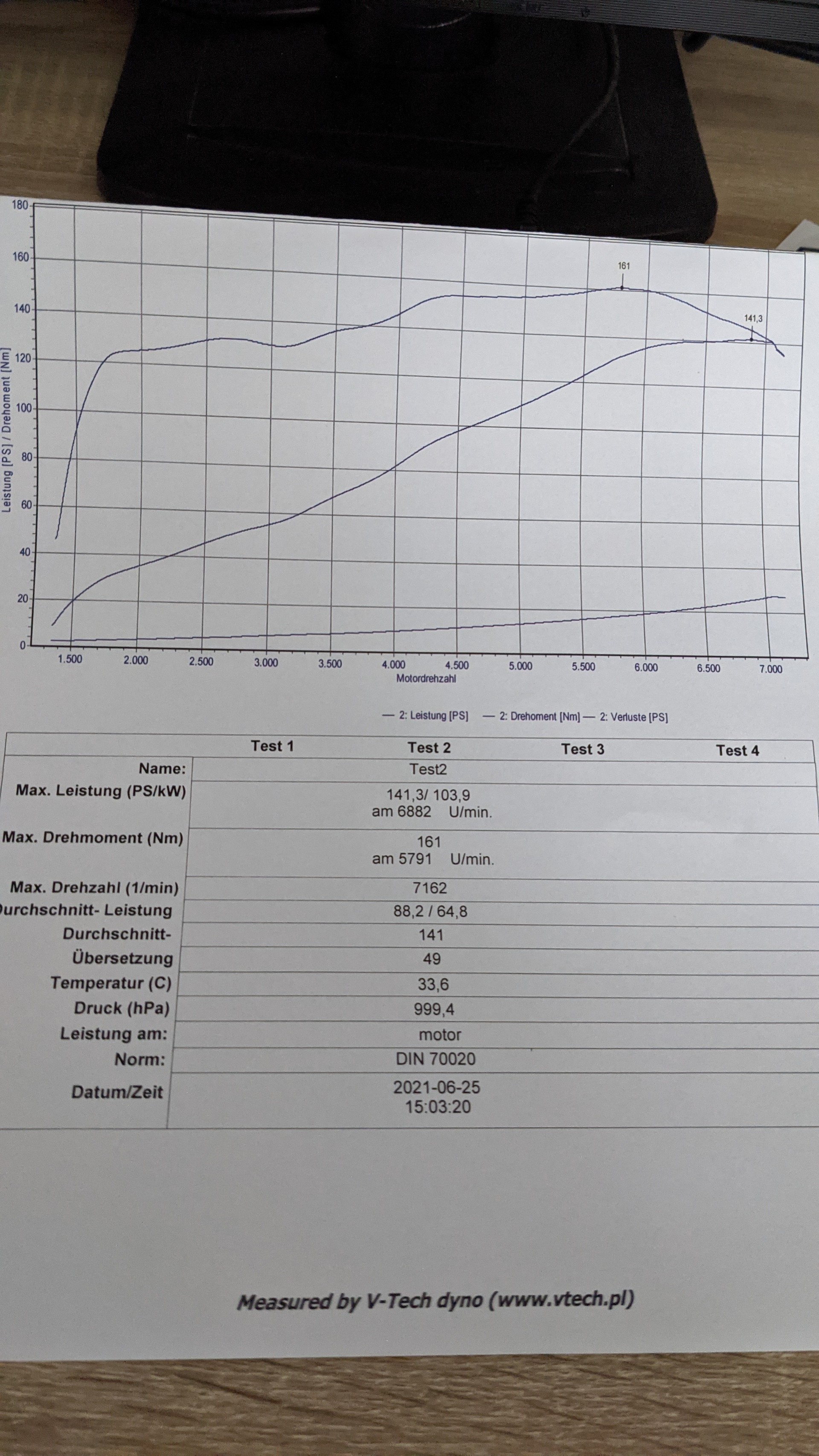

So, die Leistungsmessung verlief ganz positiv für einen Motor mit 250tkm Laufleistung und dem bißchen was ich daran verändert habe:

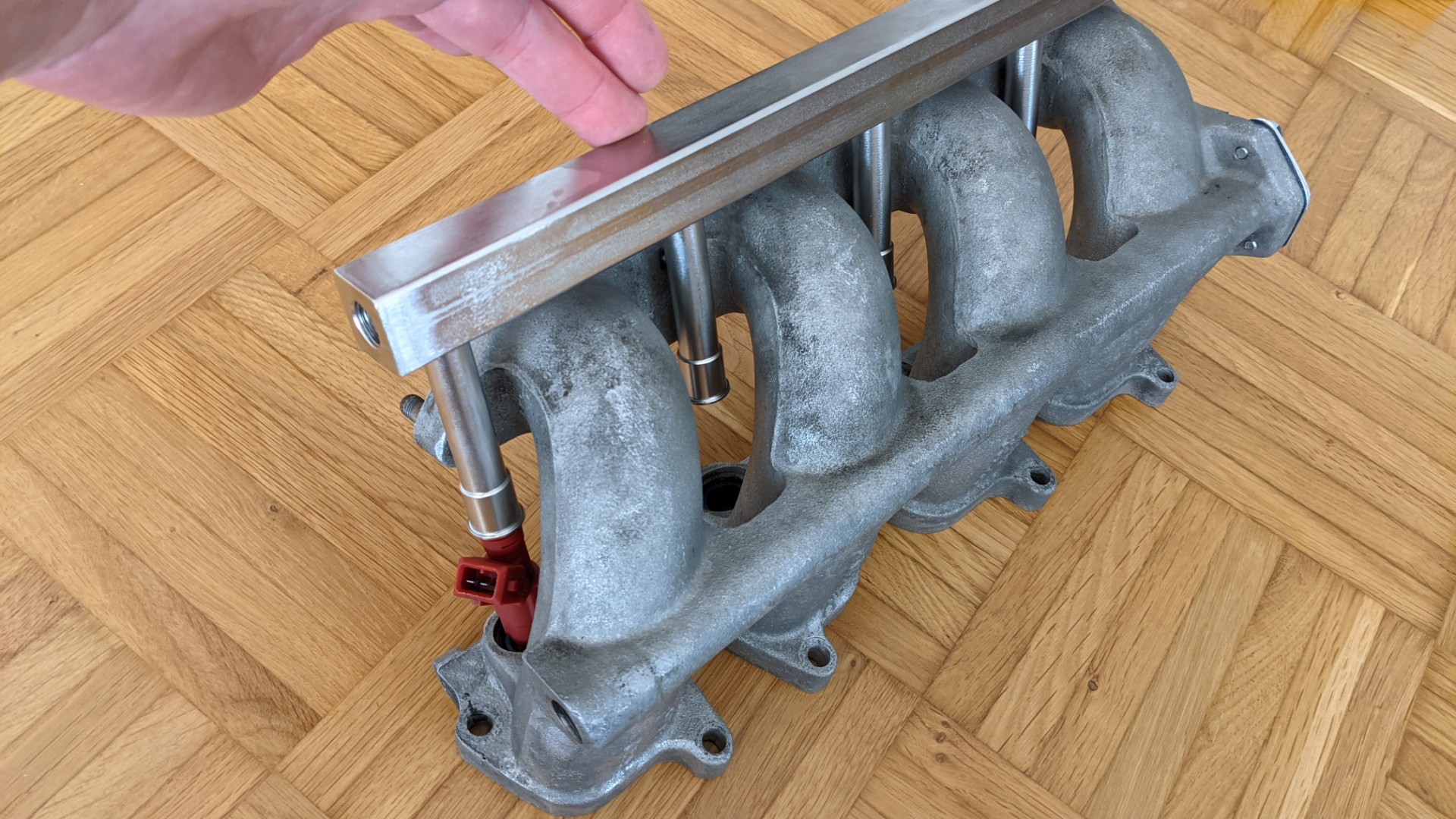

Heute das Ansaugbrückenunterteil komplettiert und mal mit Düsen+Benzinleiste zusammengesteckt.
Die Düsen sind billiger Schrott aus China. Die waren aber günstig (keine 10€/Stück). Werden nur für den allerersten Test eingesteckt, sobald der Motor nur annähernd läuft werden (neue) G60 Düsen gekauft.

- Beiträge: 12711
Re: Scirocco Motorsteuerung Umbau auf Megasquirt
Schönes Ergebnis vom Prüfstand.

Und eine der Chinadüsen hat schon angefangen aufzugegeben, super Qualität. Aber was will man bei unter 10€ pro Düse erwarten.
Boschdüsen sind bestellt. Jetzt die Elektrik und Mechanik etwas aufhübschen, Ordentlich befestigen und dann geht es demnächst weiter.
