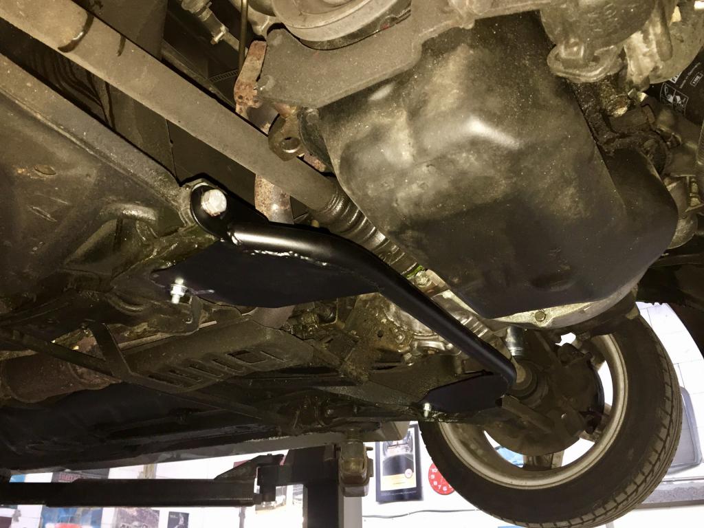

Die Querlenkerabstützung ist nun auch montiert
Der Dateianhang IMG_5642.jpg existiert nicht mehr.
Die Tage geht es zu den Kittelmännern und dann kommen (hoffentlich) nur noch Kleinigkeiten wie Musik usw
Mfg Dirk

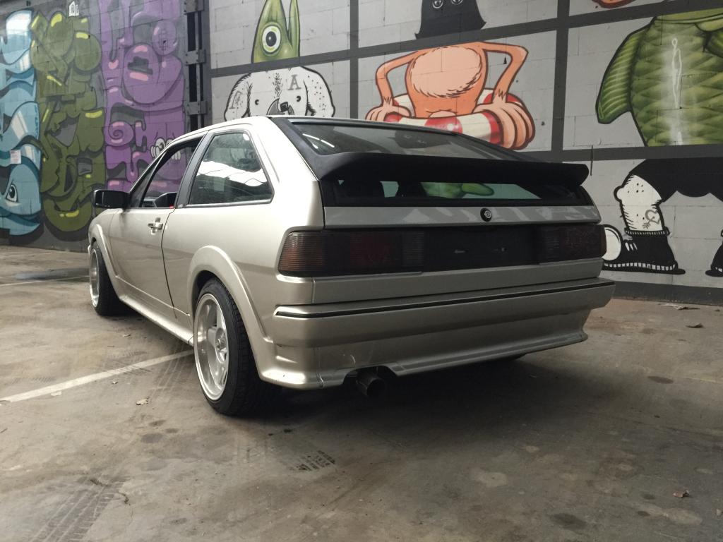

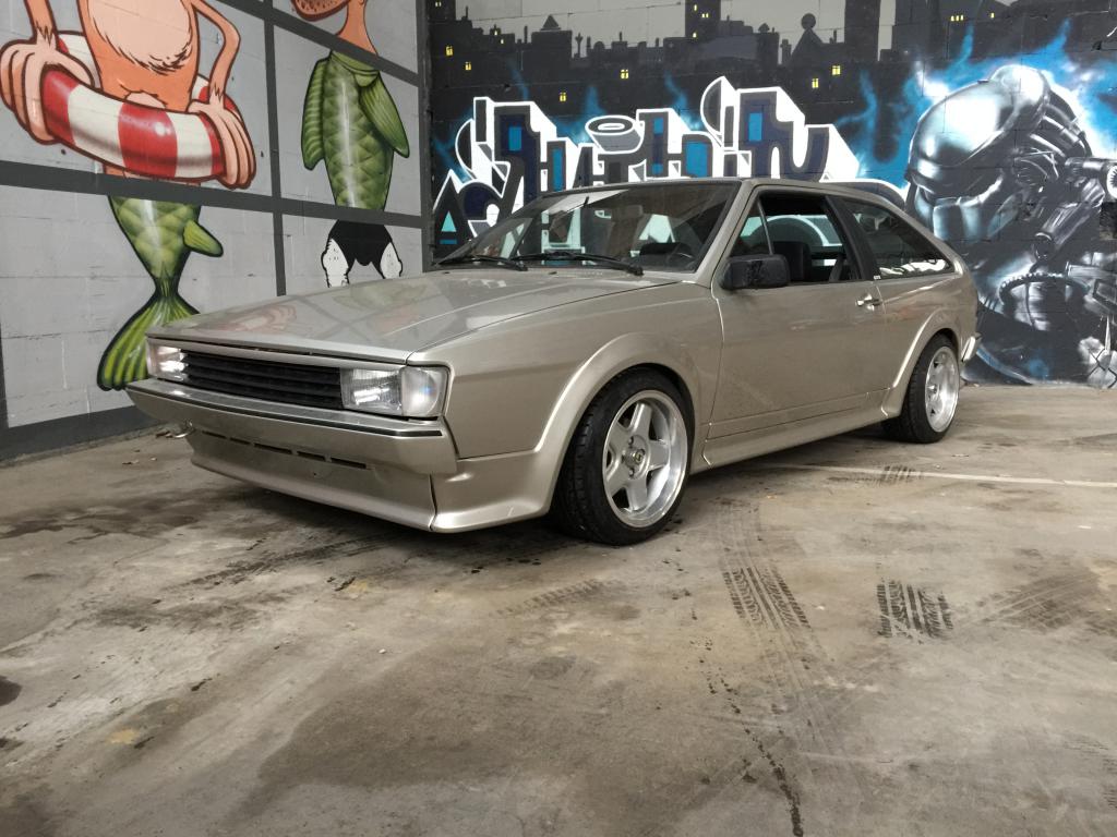

Ich habe zwar soweit alles bis auf ein paar Kleinigkeiten fertig aber der Kaltstart will einfach nicht besser werden. :erstaunt:
Hat jemand eine Idee?
Wenn man ihn kalt startet geht er ca 4mal wieder aus, danach läuft er jedoch kann man nur vorsichtig Gas geben bis er warm ist. Wenn er warm ist läuft er ganz gut.
Hier ein paar Bilder:
Mfg Dirk

Dein GT2 ist super geworden. Die Stoßstange vorne links hat aber wohl mal einen Treffer abbekommen? Vielleicht kannst Du den Träger innen noch etwas richten. Die Kunststoffpelle kannst du dazu abbauen. Ich will nicht an Deiner guten Arbeit rumnörgeln, aber das stört irgendwie den schönen Eindruck vom Auto. :prost:

Ja da hast du recht, ist mir auch erst beim Zusammenbau aufgefallen. :ichheuldoch:
Naja ich gucke mal ob ich das mal mache da es mich auch stört. Aber erstmal muss der Wagen gut laufen und auf der Straße unterwegs sein.
