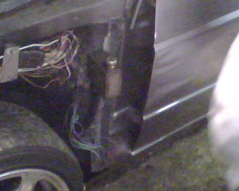

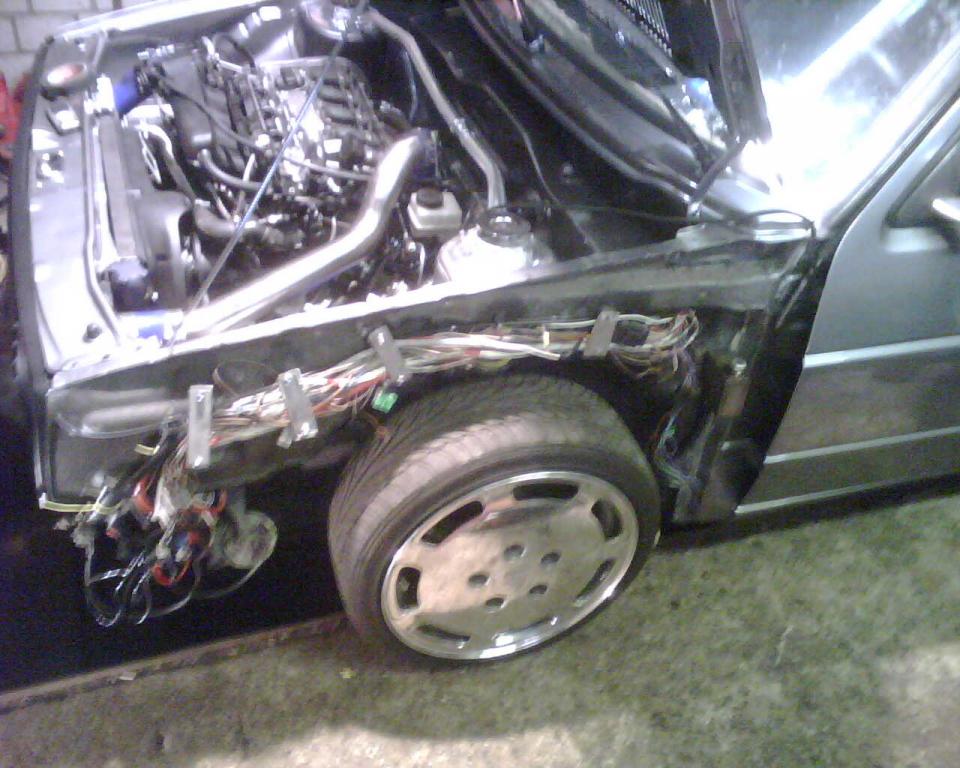

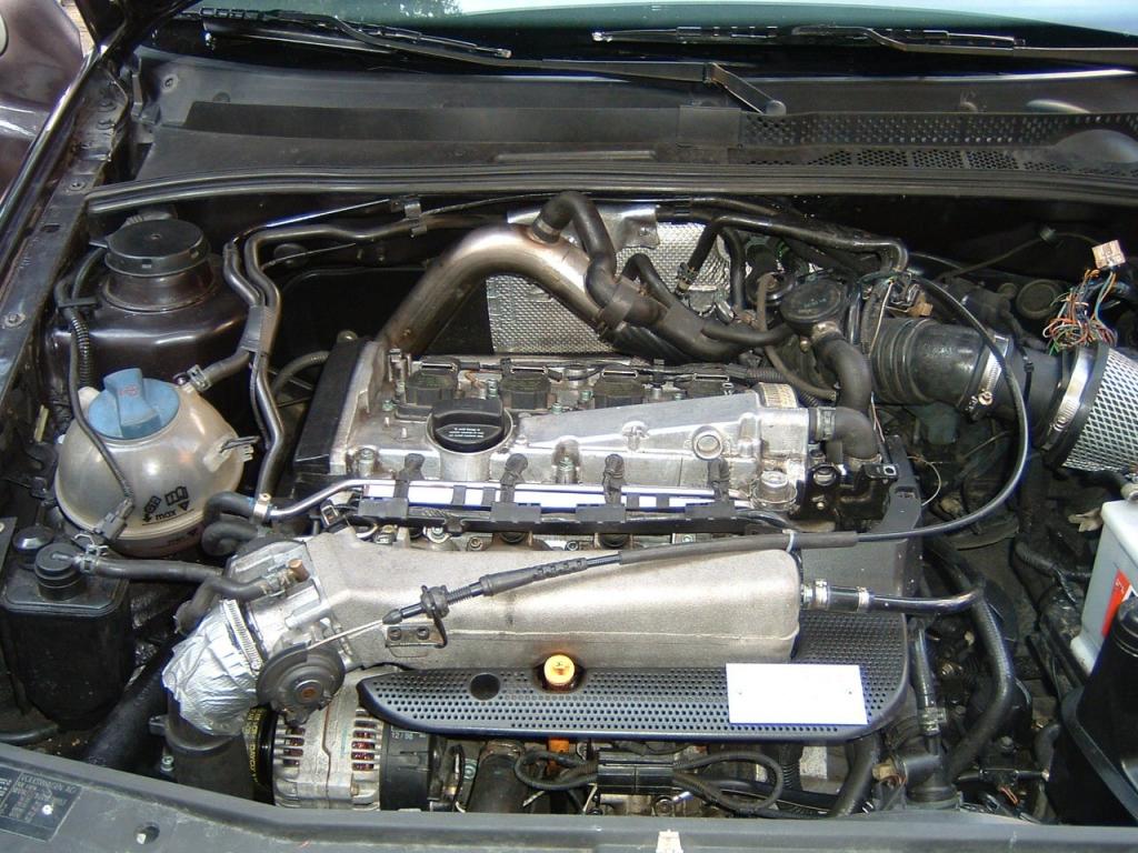

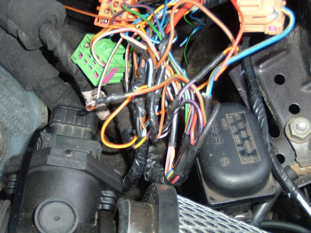

Hier mal Bilder von Kabelbäumen, die mein Kumpel bzw. ich gesehen habe. Bild 1 & 4 ist ein 2er Golf. Der Junge wollte unbedingt einen gecleanten Motorraum, daher verlegte er alles in Kotflügel. Bild 2 & 3 war war ein 1er Golf gemacht von einem KFZ-Elektriker.

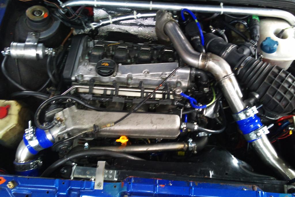

So, hier mal ein Bild, wie es aktuell ausschaut.
Sonntag habe ich endlich Zeit, erstmal die Dichtungen zu wechseln. Mit dem Kabelbaum muß ich mal schauen, wann ich dafür Zeit finde.
Der Kabelbaumbauer schreibt leider nicht zurück. Na, mal gucken, vlt kommt ja noch was.
An de Rohren ist jeweils eine Hump Hose. Rechts sieht man ja eine ganz gut. Die andere ist links weiter unten. Man siejt leider nur die Klemmschelle.
An der Drosselklappe habe ich jetzt erstmal ne Schlauchschelle geklemmt, weil die schmaler ist als meine etwas breiten Klemmschellen. Dadurch sitzt es sicherer, weils wirklich drauf, sprich vor dem Sicherungswulst sitzt.

Auch ist mir bei dem Bild deines Motorraums aufgefallen, daß du am beifahrerseitigem Federdom (ich denke mal) den Benzinfilter plaziert hast: Der sitzt nach meinem Ermessen viel zu weit oben und könnte somit zu Luftbläschen im druckbehafteten Kraftstoffsystem führen - mag zwar nichts mit deinem Problem zu tun haben, aber wer weiß es?
