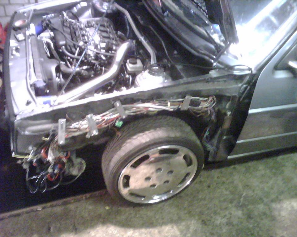

Hier mal Bilder von Kabelbäumen, die mein Kumpel bzw. ich gesehen habe. Bild 1 & 4 ist ein 2er Golf. Der Junge wollte unbedingt einen gecleanten Motorraum, daher verlegte er alles in Kotflügel. Bild 2 & 3 war war ein 1er Golf gemacht von einem KFZ-Elektriker.
