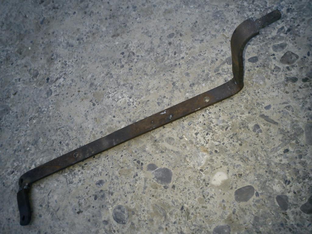

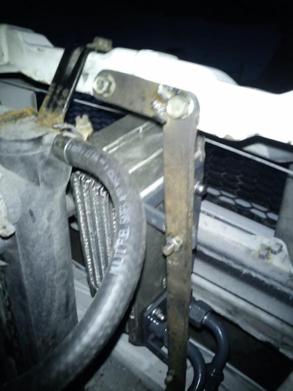

Heut ging´s a weng voran. Neu sind nun Zahn- und Keilriemen, sowie der Luftfilter. Morgen kommen dann noch neuer Zündverteilerfinger, -kappe und Öl mit Filter rein. Da ich ja den Ölfilter auch noch wechseln werde, hab ich gleich begonnen bei der Gelegenheit meinen Zusatzölkühler zu verbauen. Hab da mir nen Halter gebaut und schon mal den Kühler mit Schläuchen verbaut. Den Rest erledige ich morgen, also passenden Stutzen verbauen, das es zu dunkel war um weiterzumachen. Außerdem hab ich noch den Kühlwasserschlauch vom Kühlmittelbehälter zum Kühler erneuert, der hat geseicht.

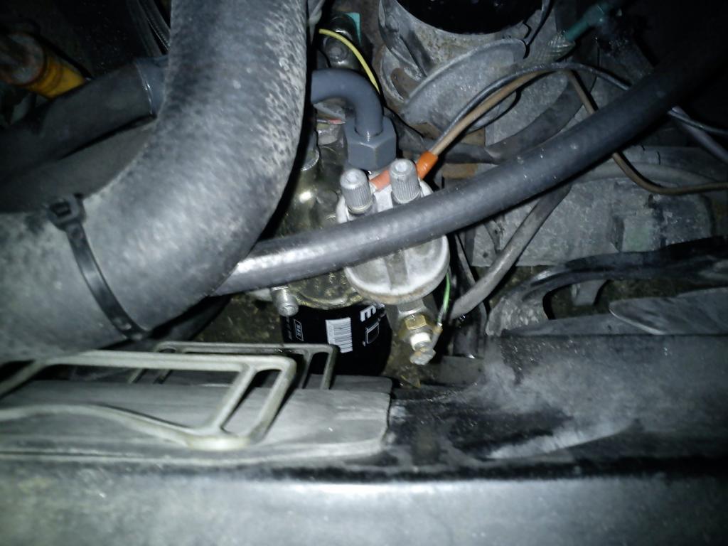

Heut hab ich die besagten Sachen erledigt. Ölkühlerflansch war anfangs undicht, aba das hab ich wieda hinbekommen.
Ich dachte eigentlich, dass es enger her gehen würde, aber nachdem ich meinen Zusatzinstrumentengeberadapter ohne platzmäßige Probleme stirnseitig einschrauben konnte, haben sich meine Bedenken ja nicht bestätigt. Geht aba auch nur, weil der etwas nach oben hin abgewinkelt ist, zumindest kommt´s mir so vor.
