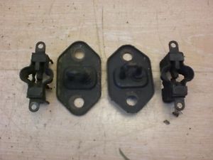

Mento
Beiträge: 215
Registriert: Sa 21. Jan 2012, 17:46
Wohnort: Karlsruhe
Beitrag von Mento »
Also ich hör da raus das es versteckt eingebaut werden soll!?
Hast du dir mal überlegt dein Frontträger bisschen umzubasteln und einfach an den Ecken 2 Halter zu nehmen und den in der Mitte zu entfernen?
Denke da an die Halter der alten E-Klasse! Wenn du die aufm Schrott vorsichtig mit Seilzug und allem drum und dran ausbaust hast einen vernünftigen Halter.
Hatte das auch mal mit denen vor wegen deinem Problem. Da meine Front jetzzt aber verkehrt rum aufgeht reicht mir mittig ein Schloß mit Führungen an der Seite!
Hier ein Bild von denen....
Viel Erfolg.
Gruß Mento
