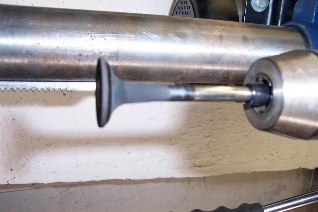

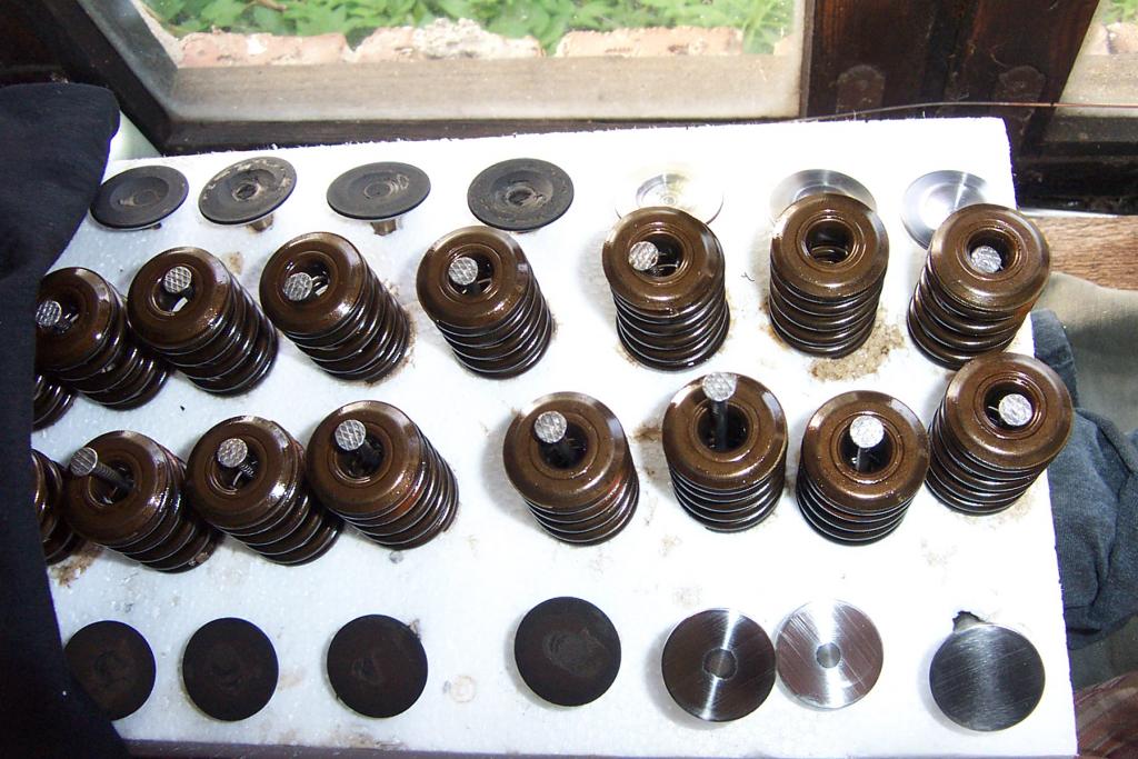

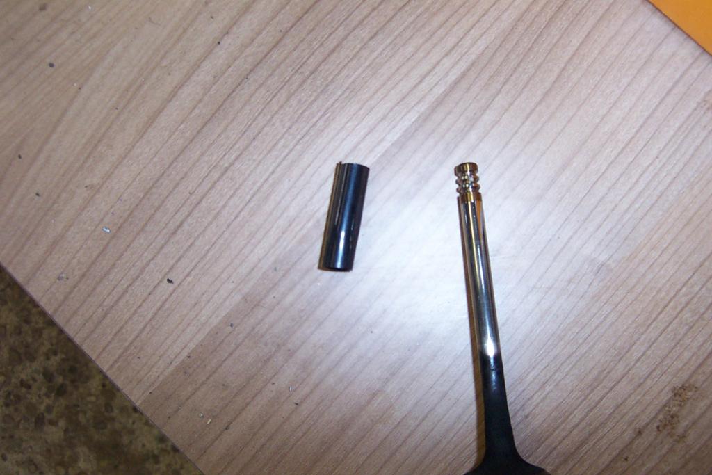

Saubere und Dreckige Ventile, die Hülse die ich zum Spannen verwendete (Stück harter Kunststoffschlauch)

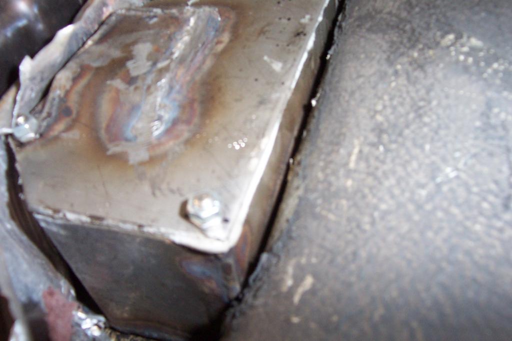

Schaltbox in Edelstahl ist mal Prototypenmäßig unter´m Auto, nun wart ich auf die Schleifpaste
Da hab ich wohl wieder bei´m falschen bestellt....

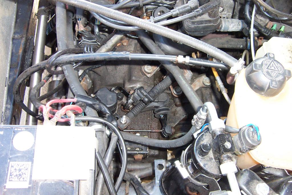

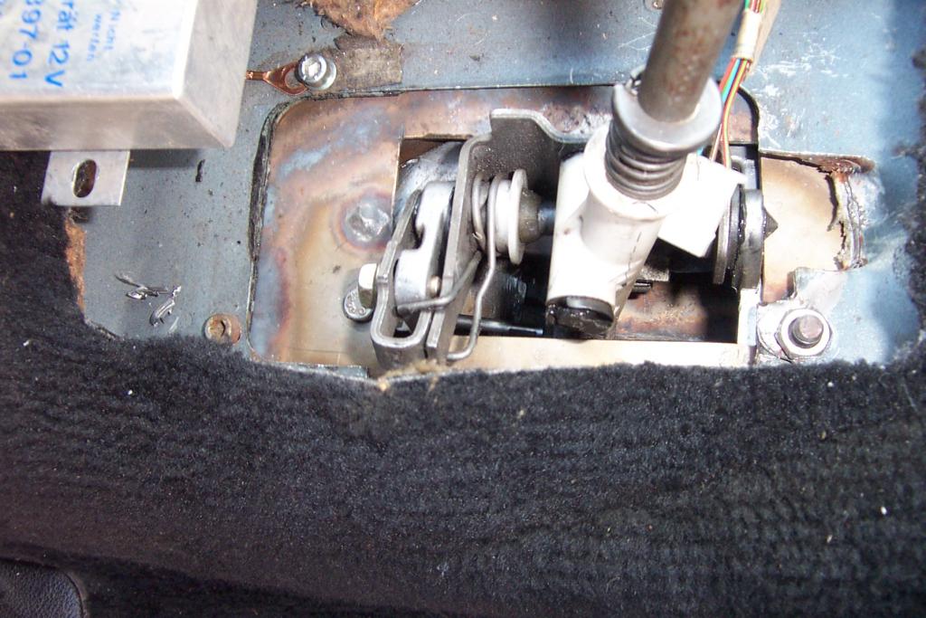

Hi ich mal wieder
nun bin ich wieder mal kurz vor´m anmelden, Halter für Sicherheitsgurte im Heck gehören Geschweißt

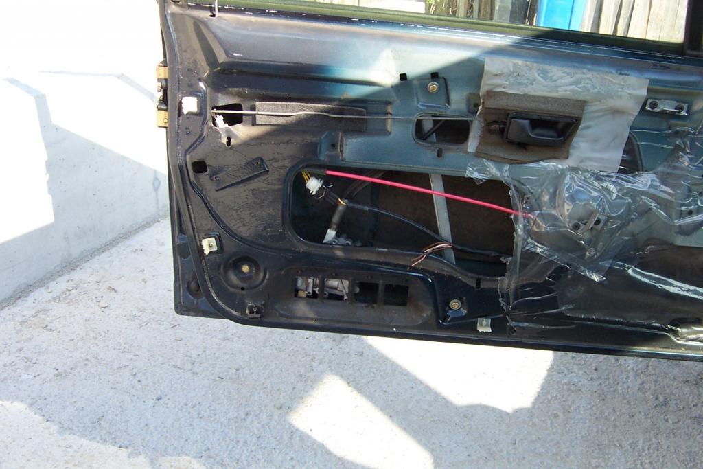

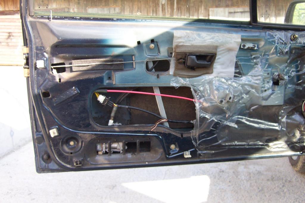

Motor, Kupplung, Kühler, Spal usw abgeschlossen, Neue Schaltbox aus Edelstahl ist gebaut, die Schaltung am Getriebe wegen Spiel überarbeitet, Kupplungsseil Automat wegen Spiel rausgebaut und gegen Hülse getauscht, Waschdüsen vorne hingen drangehängt, dazu war Verzögerung der Frontwischer über Selbstbau-Verzögerungsrelais nötig.
aktuell grad an FH, ZV, GRA, wobei die ZV und GRA schon laufen
FH wieder etwas speziell da ich die Motore vorne an der Kurbel nicht brauchen kann
Zukunftsprojekt wird die Komfortschaltung der FH, was ich offensichtlich per Microcontroller machen werde
mfg ck
