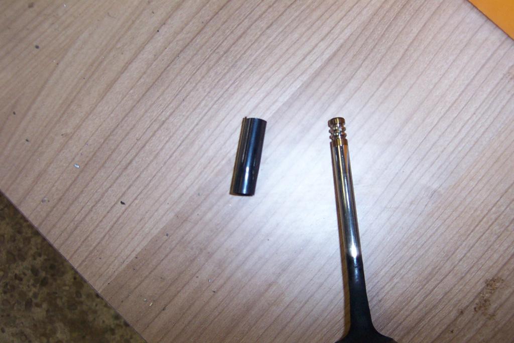

Saubere und Dreckige Ventile, die Hülse die ich zum Spannen verwendete (Stück harter Kunststoffschlauch)

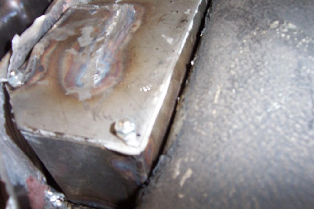

Schaltbox in Edelstahl ist mal Prototypenmäßig unter´m Auto, nun wart ich auf die Schleifpaste

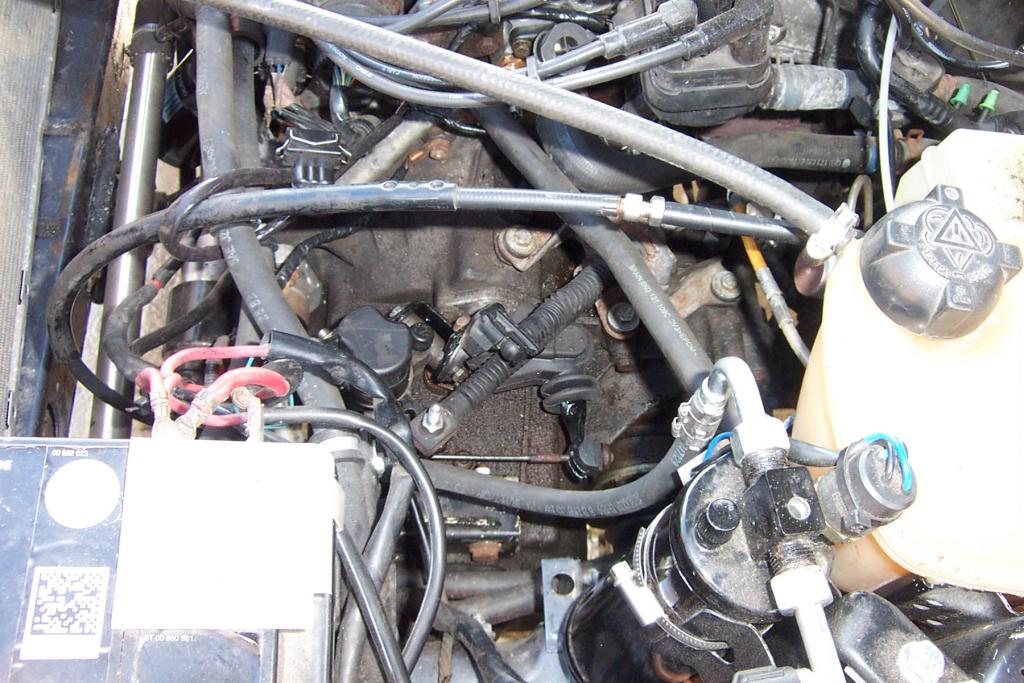

Motor, Kupplung, Kühler, Spal usw abgeschlossen, Neue Schaltbox aus Edelstahl ist gebaut, die Schaltung am Getriebe wegen Spiel überarbeitet, Kupplungsseil Automat wegen Spiel rausgebaut und gegen Hülse getauscht, Waschdüsen vorne hingen drangehängt, dazu war Verzögerung der Frontwischer über Selbstbau-Verzögerungsrelais nötig.
